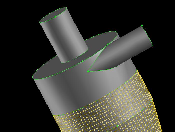

上部分圆环柱与进口圆柱如何用COOPER划分?请指点下,感激不尽!!
 楼主| 发表于 2009-4-8 10:45:40 | 显示全部楼层
两圆柱相交怎么划分啊?大家讨论下吧

 楼主| 发表于 2009-4-9 10:19:01 | 显示全部楼层
谢谢楼上的朋友 ,那个图形比较规则,我的图形有个不规则的面,难就难在着啊

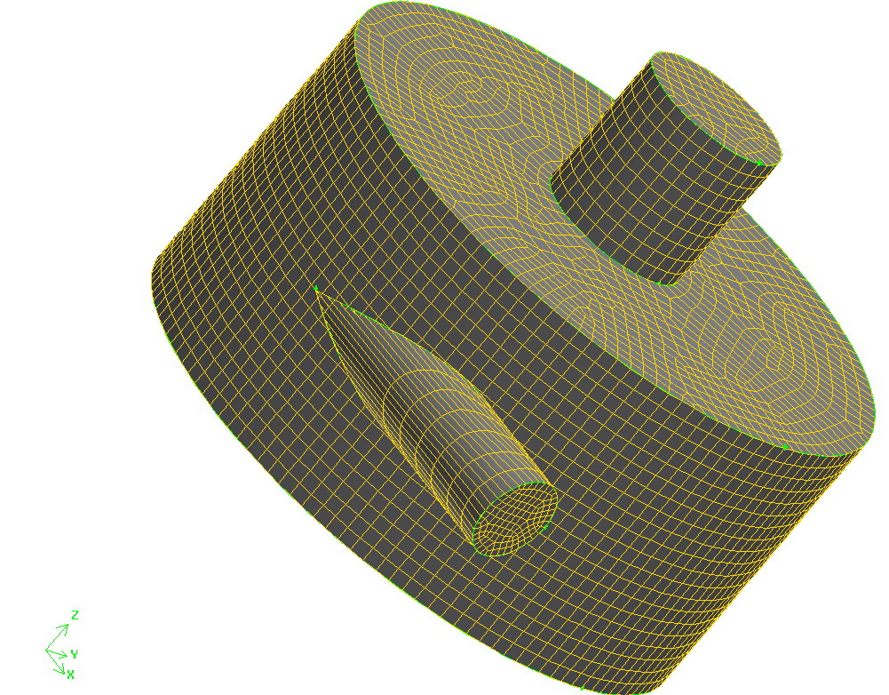

发表于 2009-4-9 18:29:25 | 显示全部楼层
有一种方法,不是用cooper,但可以画六面体网格:在建模的时候不要把所有的体合并,把大圆柱和小圆柱分别画网格,然后在设边界条件是把大圆柱的外圆柱面和小圆柱的斜切面设为interface,在fluent中grid interface就行了
 楼主| 发表于 2009-4-9 21:02:54 | 显示全部楼层
请问楼上的朋友,我把大圆柱和小圆柱分别画网格了,但大圆柱的斜切面还要怎么生成呢?可以和你联系交流吗?我QQ562645942
发表于 2009-4-9 22:31:51 | 显示全部楼层
不用生成大圆的斜切面
 楼主| 发表于 2009-4-10 10:06:57 | 显示全部楼层
如不用生成大圆的斜切面,那和小圆柱就无法连接,在FLUENT就会发生Grid check fail,这怎么办啊?
发表于 2009-4-10 15:57:55 | 显示全部楼层
我做了一下,你看看。把大圆柱的外圆面和小圆柱的斜切面设为interface。

发表于 2009-4-10 17:47:42 | 显示全部楼层
一般来说,最好不要在曲面上做interface,可能影响计算. 对于初学者可以考虑采用tetra+prism的网格, 或者试试icemcfd建hexa网格
 楼主| 发表于 2009-4-11 18:37:16 | 显示全部楼层
请问楼上的朋友,在Gambit有tetra+prism的网格吗?
发表于 2009-4-14 13:33:34 | 显示全部楼层
先生成四面体网格,再拉伸边界层,可以在gambit做,也可以在tgrid做。不过在我印象中,老外对于较为复杂的模型,通常是ansa生成面网格,然后在tgrid生成体网格。
