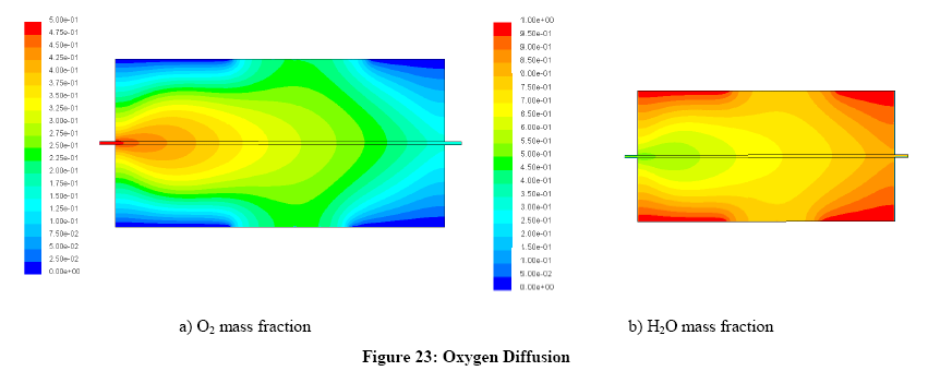

这是一个多孔介质例子,进口速度为0.01m/s,组份为液态水和氧气,其中氧气从多孔介质porous jump 渗透过去,如何看氧气在tissue中扩散的。

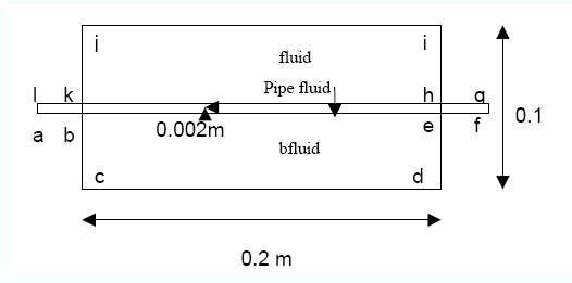

边界条件设置如下:
Ab – wall - default
Bc – wall – default
Be – porous jump – face permeability 1e-8, porous medium thickness
0.0001
Cd – outflow rating – 0.5
De – wall – default
Default interior – interior
Default interior001 – interior
Default interior019 – interior
Ef – wall - default
Fg – outflow rating – 1
Fluid - porous zone - direction vector 1, 1, viscous resistance 100 each,
inertial resistance 100 each, porosity 0.1
Gh- wall - default
Hi – wall - default
Hk - porous jump same conditions as other
Ij – outflow – 0.5
Jk – wall – default
Kl – wall – default
La – velocity inlet – 0.01 m/s, temperature 300K, 0.5 mass fraction O2
Lfluid – porous zone - direction vector 1, 1, viscous resistance 100 each,
Pipefluid – fluid – default (no porous zone)
Models – species transport – water and oxygen mixture
Variations – different boundary conditions at top and bottom (outflow, wall ect)

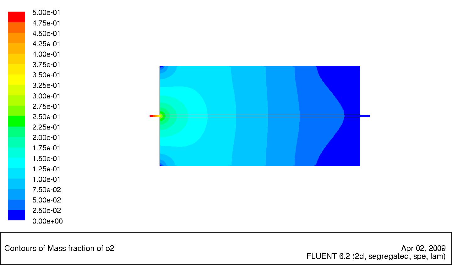

我根据例子里的设置也进行了模拟,管道内流动选择层流,选用入口速度条件初始化,模拟结果O2根本不扩散;选择all zones初始化,比之前好点但结果还是不对。

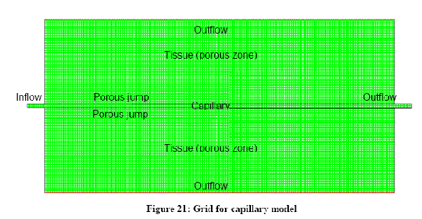

模型示意图1
模型示意图1
模型示意图2
模型示意图2
正确的模拟结果
正确的模拟结果
我的模拟结果
我的模拟结果

从你的图片结果来看,你在中间微流道的网格好像不够密,你可以加密这一部分网格。其次,你可以检查一下porous jump的设置。原作者是否是微管道内伸了一部分才开始设置porous jump的?也有可能是他的阻抗系数设置的比你大。所以从你的结果来看,氧气很快就扩散出去了。
