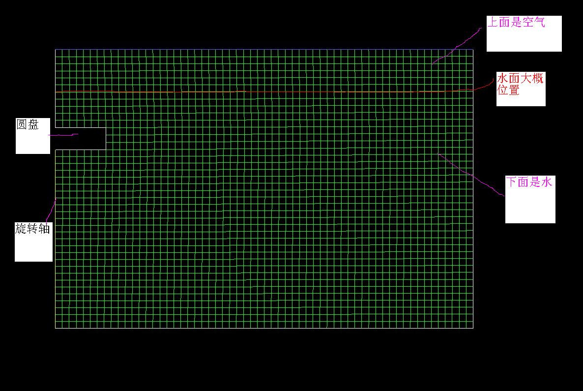

我要计算的是一个圆盘在水面下一定深度高速旋转,水面会由于旋转而下降,我想知道下降的量。刚学fluent,不知道边界条件及计算时的设置。求助高手给看看。多谢了!
水面上方是空气,采用两相流体计算。不知道合适不合适。圆盘直径360厚120,计算域直径3000深2000,其中水深1500.圆盘上表面离水面100. 图中画了一半。旋转轴也是镜像轴。
求水面在圆盘旋转带动下的下降量。
