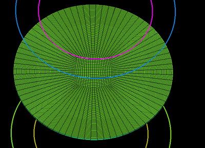

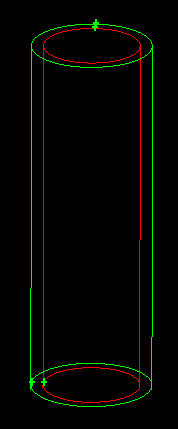

圆环体部分,对圆环面mesh选择三角形,再对圆环体mesh选择四面体,会出现负体积。
请教达人指点一下该如何对圆环体划分网格,谢谢!
发表于 2009-3-13 20:02:58 | 显示全部楼层
麻烦你在截面的圆环上切一下,也就是将截面上的两点连线,线上布置节点,内外圆环布置相同节点,可以用结构化网格一次画完。我不知道怎么粘图,我的网页上没有增加附件这一项,你理解理解。

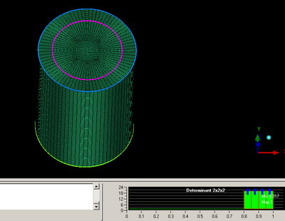

 楼主| 发表于 2009-3-18 15:02:58 | 显示全部楼层
谢谢dr的指点,我按照你说的先把界面上的两点连线,然后对圆环面进行切割,划分的网格效果还不错。但是总觉得多了那条线而且把圆环切了有点别扭,后来我发现直接对圆环面mesh的时候,在Interval size选项下多了一个选项Proj Intervals(圆面mesh没有这个选项,一直没注意,呵呵),将该选项设置好结构网格的间隔就能达到之前所说办法的效果。

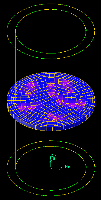

发表于 2009-4-5 11:49:54 | 显示全部楼层
哥们,我不知道你是用什么软件画的。我是用icem软件画的。我把我画的网格传上来给你看看,若需祥谈,请QQ32571688
