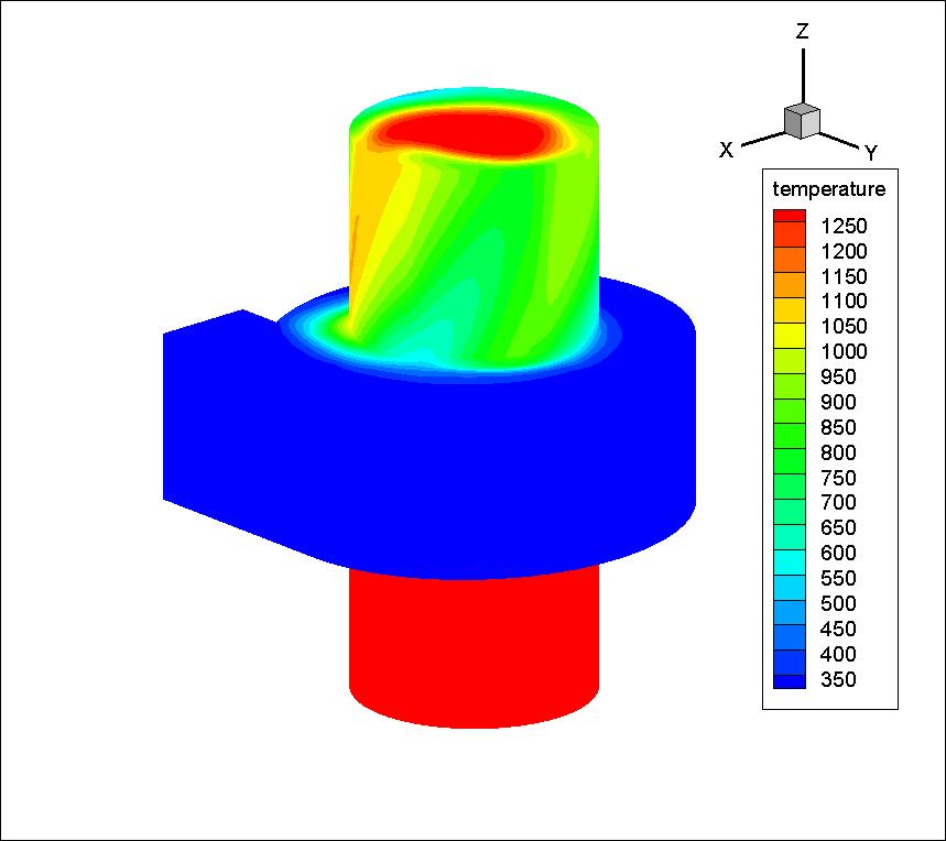

模拟模型在想用Iso-surface进行切片,但Iso-surface为灰色,为不可用状态,请各位大侠指点

同样啊 是不是需要在fluent中设好才行啊 求高手指点

好像设好也不行,还有line/rake 也不显示

可能是因为你导入的是表面data,没有volume
