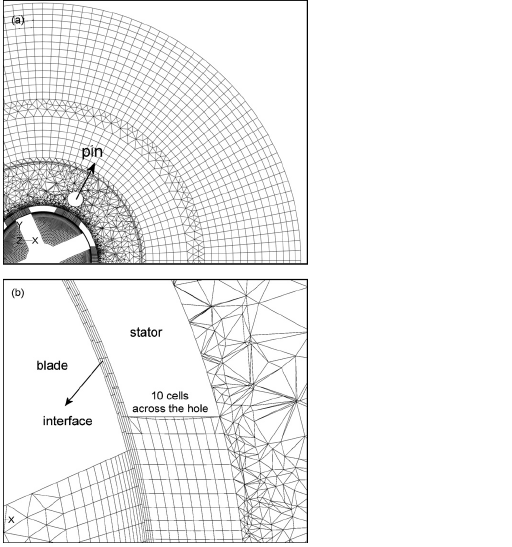

这是一个定转子搅拌器的流动问题,网格是搅拌器中心高度的横截面,大家看一下最外面那三圈是怎么划分的?似乎是六面体网格加四面体网格,然后又是六面体网格。多谢了!

好像是同心圆吧,如果要画成这样建议你在几何体里先切一下,就好画多了

请问使用什么工具切呢,是split吗?

是split,先画六面体 再画四面体

试试GridPro
据说GridPro对这种旋转体的网格非常有优势,如果能提供模型的话,我可以帮你试试。GridPro生成的是全六面体网格。需要帮助的话请联系
