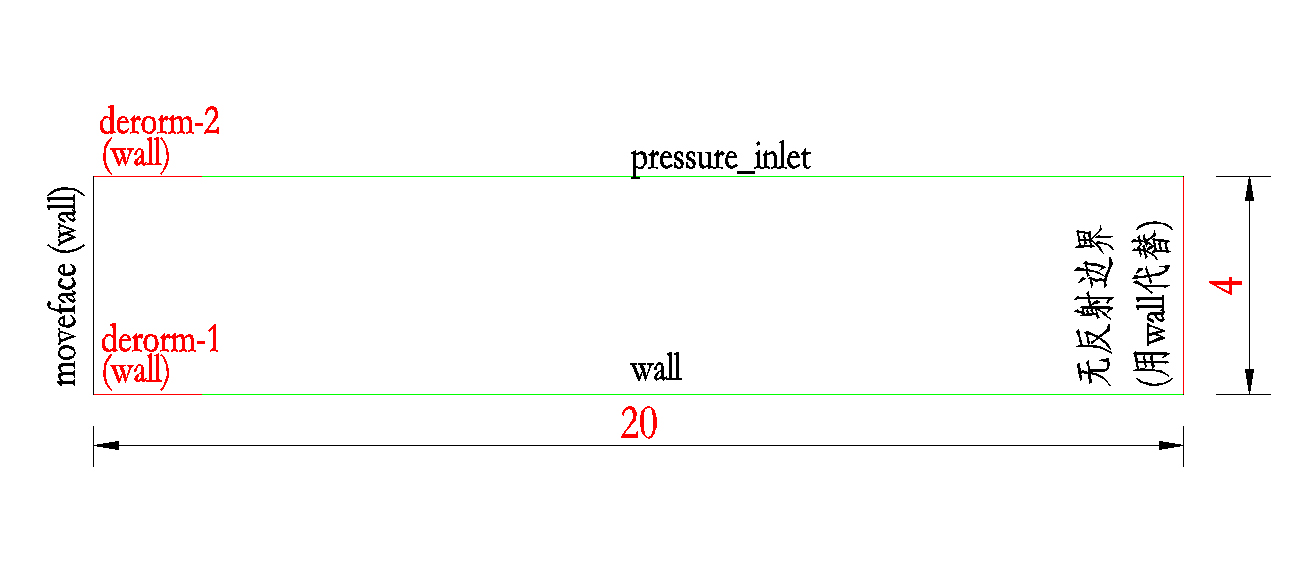

我不是学流体的,只是课题需要,现在做一个二维数值水槽,模型示意如下:
左侧是造波板,上面是压力入口,查看有论文上说右侧应设成无反射界面但不知道怎么设,所以用wall代替。设定波浪周期T=6.28s,但计算只进行到1.49s时候就出错:

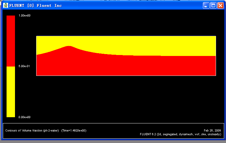

Updating mesh at time level N...
Warning: storage Wall Grid Velocity not shared by zones 4 and 6.
Error: coalesce_rib_faces: can't interpolate data, zones of different type detected.
Error Object: ()
Writing "E:\Fluent_works\Test-4-wave0500.dat"...
Done.
记录下了一个time=1.0s时候的波形文件如下图所示:
方法基本是这样子的,也初步显示出了一个波形,但是出错的原因还不知道。可能是中间哪里的参数设置有点问题。
请教高手,出错原因是什么? 在google中查看了一下有两个老外问,但好象没有人回答。我不是学流体的,只是自己找了点资料,拼凑着弄了一下,现在问题很难解决,请大侠们帮忙,万分感谢!

发表于 2009-3-24 15:51:48 | 显示全部楼层
storage Wall Grid Velocity not shared by zones 4 and 6,
从这一句话你可以得到有用信息,打开边界条件设置对话框,察看4和6都是什么,可能你就会发现问题所在了
发表于 2009-8-24 20:17:35 | 显示全部楼层
右侧边界设为wall是不合适的,可以改为pressure-out或者outlet-vent试试
