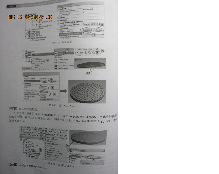

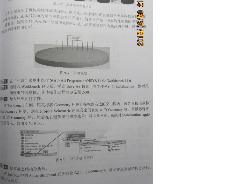

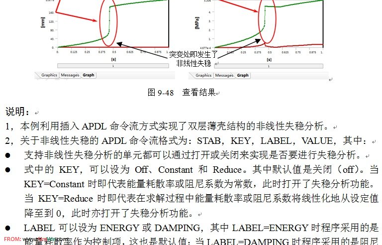

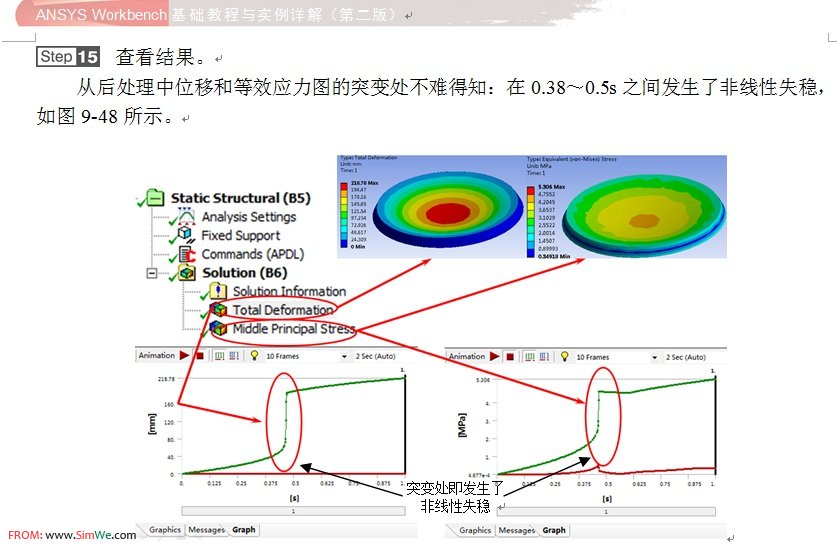

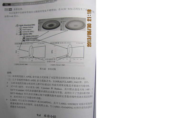

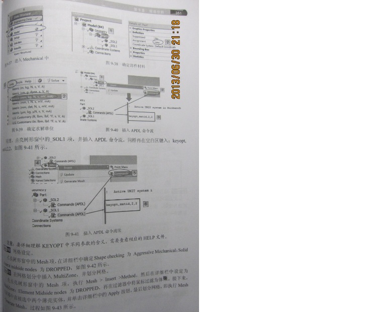

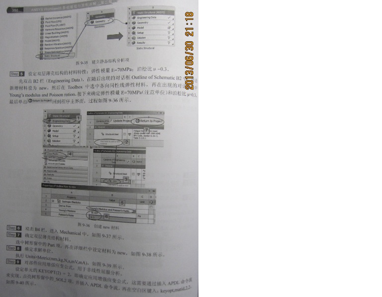

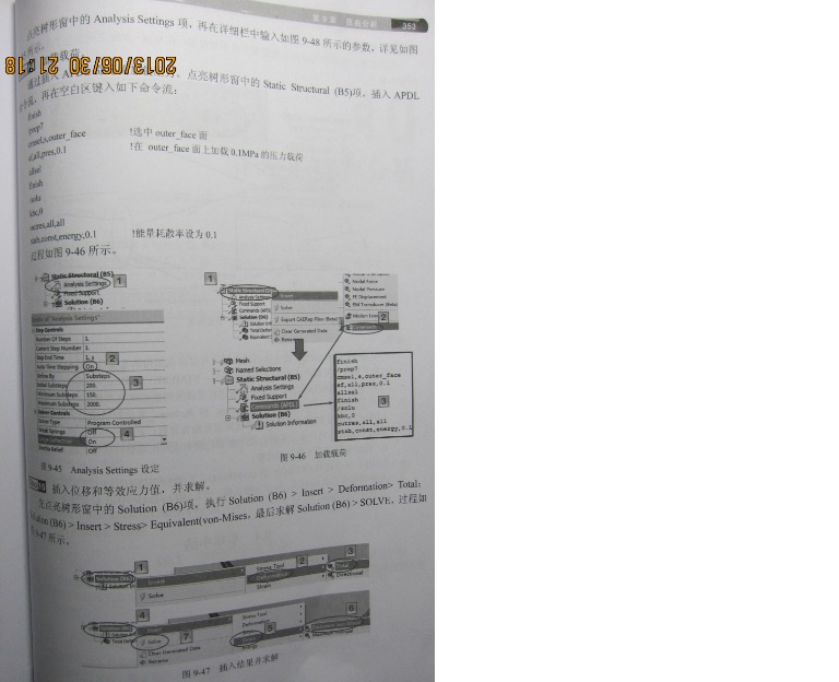

发表于 2013-6-30 22:29:57 | 显示全部楼层
可以ANSYS Workbench中进行非线性屈曲分析
现传上《ANSYS Workbench基础教程与实例详解(第二版)》中的一个实例,
详细操作过程如下面的图片所示,希望对大家在WB中进行非线性屈曲分析有所帮助。

发表于 2013-6-30 22:33:06 | 显示全部楼层
详细操作过程1
发表于 2013-6-30 22:33:29 | 显示全部楼层
回复 4# try2005 的帖子
详细操作过程2
发表于 2013-6-30 22:34:10 | 显示全部楼层
回复 5# try2005 的帖子
详细操作过程3
发表于 2013-6-30 22:36:12 | 显示全部楼层
回复 6# try2005 的帖子
详细操作过程4、5、6
