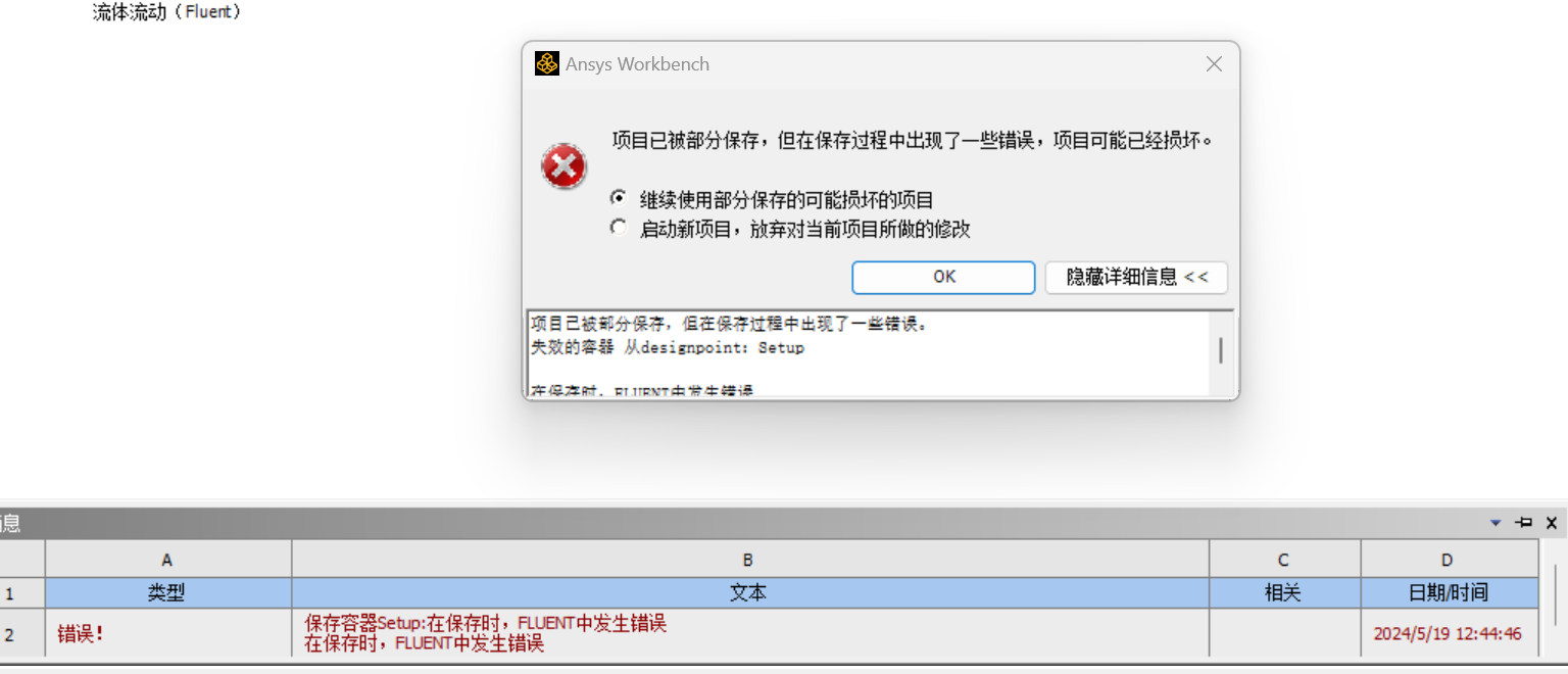

有没uu知道保存时出现:Error: cl-set-default-save-dir: path does not exist.Error Object: "D:\fangbodimoxing\over\wanzhengfbd1.3,120?\wanzhengfbd1.3_files\dp0\FFF\Fluent"
是怎么回事吗? 重新算了4 5遍都还是这么出错,做不出哪的问题  都是计算完想要保存的时候就不行

系统没找到保存文件的缺省路径。

解决了!  是保存路径出了问题 用了个中文
