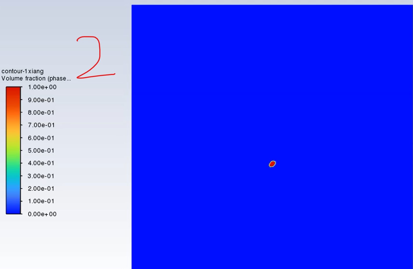

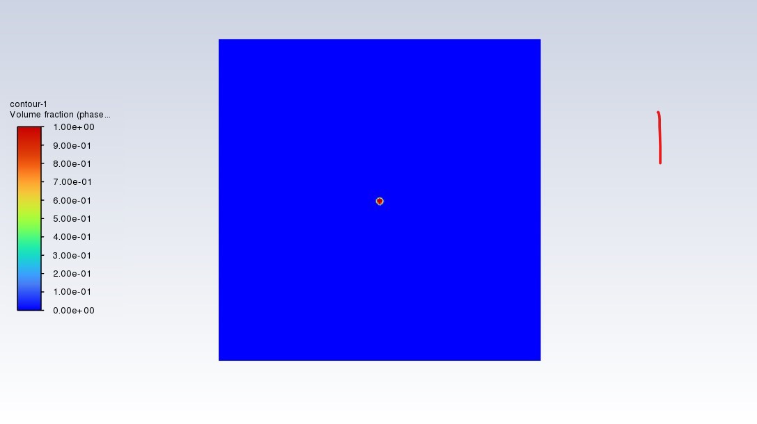

1、使用VOF模型
2、流体域为0.3mm*0.3mm,气泡的直径为6.08微米,
2、使用patch画了一个圆,对其气相体积分数赋值为1
3、使用压力模拟超声的输入过程,
4、为什么模拟的结果气泡,只会变扁,没有一个膨胀的过程

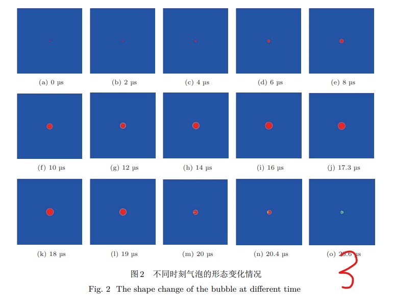

5、1图是模拟前。2图是模拟后变扁,3、是别人文献做的效果
5、请大神告知
2图
