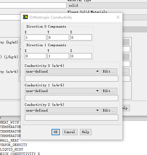

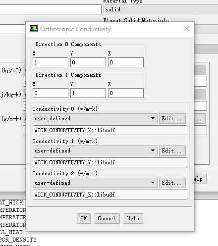

FLUENT为多孔材料赋予各向异性导热系数,由于多孔材料上不同区域导热性能不同,由udf定义区域的导热系数。但Udf函数选择ok后但不显示是什么原因?在后处理中查看材料区域的导热系数显示为0是否是未加载成功?(即便不用udf直接在对话框输入定值在后处理观察仍为0,是否是FLUENT自身的问题)
ok确认前
ok确认后

可以通过修改UDF代码来进行排查
