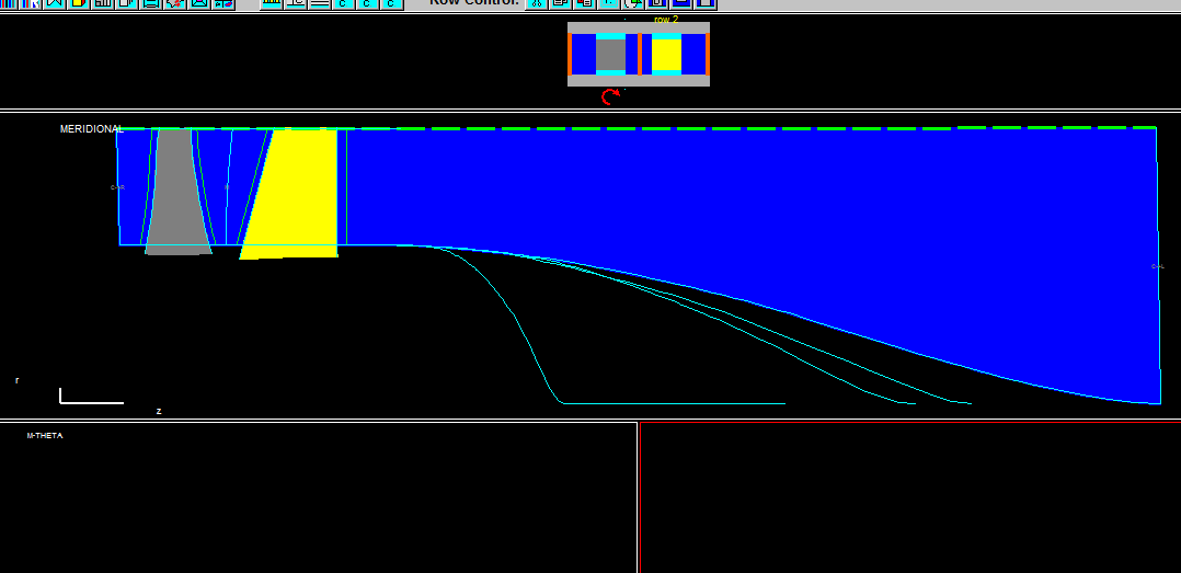

轴流风机轮毂比0.6,如果出口设置成叶片尾缘的话没有考虑过电机后的扩压问题。所以我把HUB设置成扩压桶形状,这样的话计算结果与不考虑扩压桶相差很大,我采信有扩压桶的结果。
另外我想把HUB输出成为DAT文件,从哪里输出呢?
