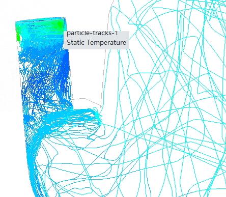

我是做分解炉碳酸钙分解的,想请教一下,我现在把生料当做颗粒来做,每个管道碳酸钙质量流量14.11kg/s,对于整个炉子来说颗粒是稀相,用dpm模型开双向耦合后发现生料颗粒总是在管道里出不去,计算一直有问题,有没有什么解决办法。
颗粒运动有问题

增加颗粒耦合计算的步数再试试。

好的,感谢!。我试一下
