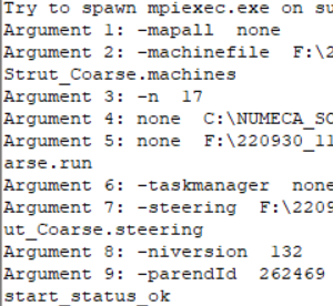

当使用mpich2进行并行计算时,开的线程数越多,卡在start_status_ok的时间就越多,开16个线程需要2 3分钟才能反应过来,我这里多个算例,累计就浪费了很多时间,虽然不影响使用,但是效率较低,想问问hxd们,这是什么问题?
我用batch mode计算,会出现PVM is deactivated的提示,线程数越多,就越多这个提示,就是这个提示花费了很长时间......

已自解决:关闭其他虚拟网络接口
