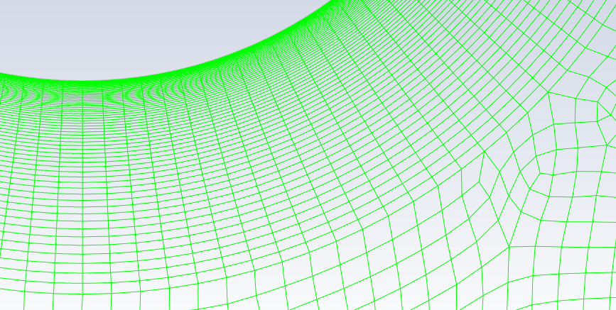

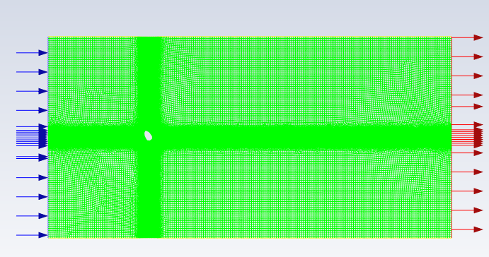

请教一下 为什么参考文献使用sst k-omiga模型打开低雷诺数修正入口采用速度边界入口、出口为压力边界出口、壁面为无滑移壁面、两边为对称边界条件 进行二维绕流模拟获得的阻力、升力、力矩都偏大,单位已统一,第一层网格厚度为0.025mm,y+小于1,使用结构化网格划分
网格划分
边界层网格

调整下控制因子再算呢

这个是非定常计算吧,网格长宽比是不是太大,计算域过窄速度入口也不合适吧
