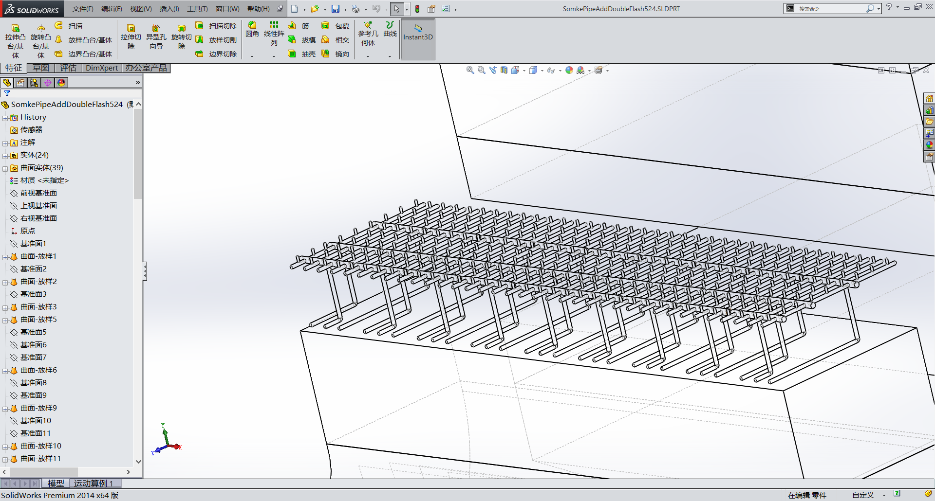

我在做电厂SCR的烟道模拟,fluent meshing画喷氨格栅网格的时候,氨管的直径是60mm,烟道是13650*3300mm,在这层画四面体网格的时候,网格数量就特别大,有上千万,根本没法用来计算,想问哪位大神有没有什么好的解决方法,这是喷氨格栅那侧的模型。

可否利用对称,简化模型,即只画其中一部分,或者等比例缩小,也可达到同样的效果
我之前考虑过简化,但是他的管道太多了,对流动也可能产生影响,我觉得最难办的就是尺寸小而且数量多,没法模拟全部喷嘴都开启的情况。  详情 回复 发表于 2022-5-26 19:41

你模拟的目的是什么?如果简化带来的流动影响不影响你模拟的目的,也是可以的
模拟整个SCR烟道的流场,其他地方流场都分析过了,现在就剩氨氮混合部分没完成了。  详情 回复 发表于 2022-5-27 09:41
