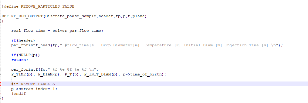

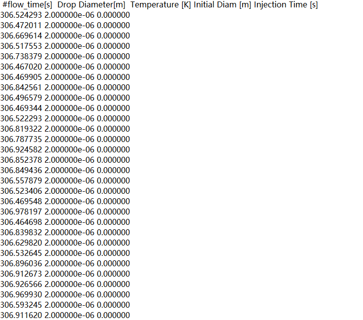

各位大佬,请教一下,请问我想统计DPM颗粒的信息,由于我设置的粒径为双R分布,所以我想统计一下某个面收集的颗粒粒径以及对应的初始注射粒径等信息,变质了如下的UDF,但是得到的信息总是没有相关信息,怎么回事呢?
