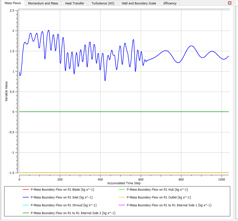

最近在用cfx做离心压缩机,给定入口总压总温、出口流量,但是计算一段时间后入口流量开始波动,这种现象是喘振吗?

尝试把时间步长调小,看这种震荡会不会减弱,如果不会大概率就是网格质量的问题了
