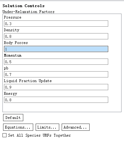

4、采用Simple处理速度-压力耦合,动量、能量采用一阶迎风。
收敛精度:能量方程10-8,其他均为10-5;
5、采用标准初始化。初始温度226℃,Pb初始成分5%;
时间步长:0.05s,最大迭代步数60步,计算400s;

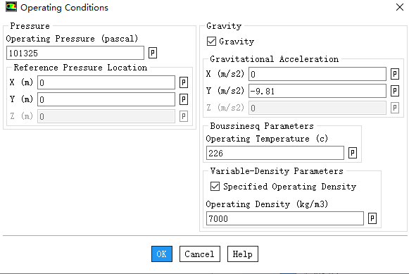

在操作条件中,设置了操作密度和操作温度(同初始温度);

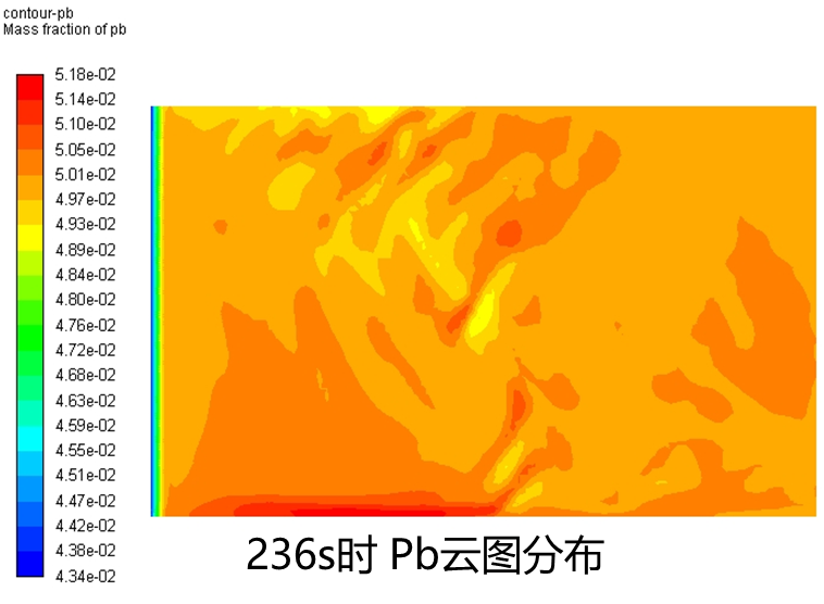

以上是Fluent中全部设置过程,在计算400s后模拟结果与文献中结果相差甚远。

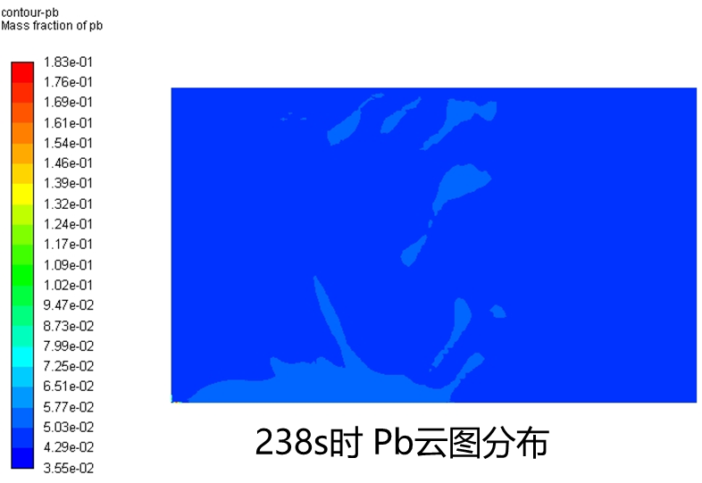

溶质Pb分布云图在计算236s左右,分布发生突变(如下图所示),在计算过程中,残差一直收敛的。
请教大佬们帮忙指出错误,也欢迎与大家讨论交流。
