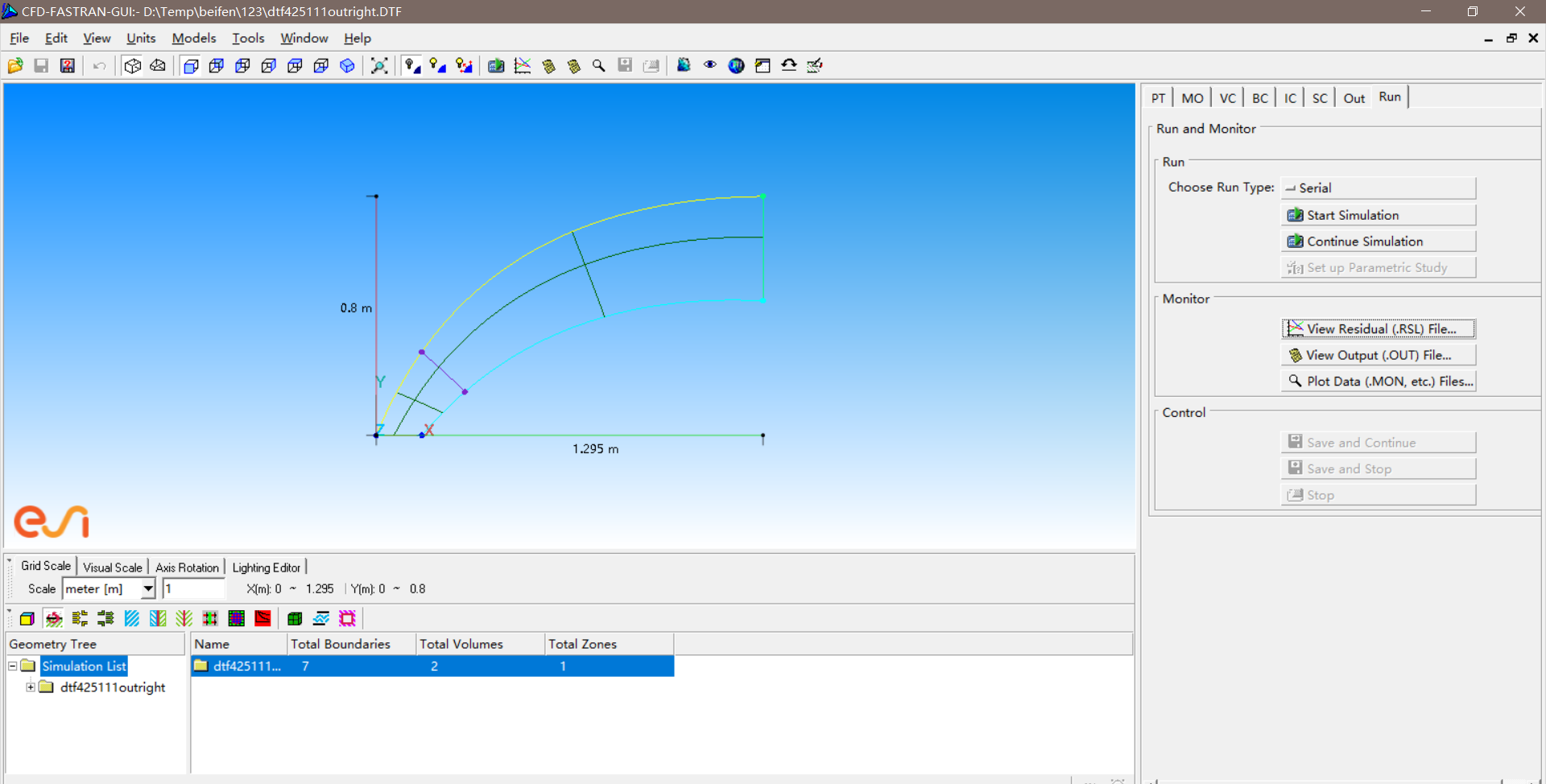

         各位大哥好,小弟最近在对照中文算例培训文档中的第二个算例:化学反应-热化学非平衡算例学习,fastran 运行完成后,不知道怎么查看具体的温度压强等数据(图像或者网格坐标对应的文本数据)。还望指教~
 楼主| 发表于 2021-4-26 09:15:20 | 显示全部楼层
想得到所示图片,以及文本数据

你好,解决了,方案流程在论坛中曾有帖子讨论过,不过我忘了标记了,你可以找下,有过讨论,我自己目前操作如下:
1:dtf运行至收敛后,打开fastran安装时自带的 CFD-Toolkit.exe ,点击窗口Post-Processing,导入你的dtf,然后点击Export to ,保存为Tecplot格式
2:打开tecplot,点击file->Load Data,选中第一步输出的文件,确定后,会弹出一个Choose loader 的窗口,选择Tecplot Data Loader,就把数据载入了。(然后这一块你可以结合tecplot使用教程,查看自己想要的图片数据)
3:Tecplot菜单栏中,选择Tools-> write data as text file->all fremes,选择位置保存。
后面的操作你可以在excel中处理。
