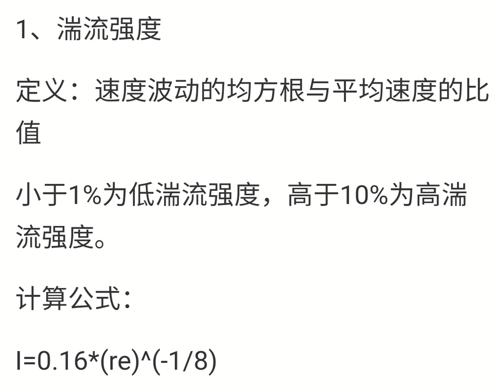

在对于机翼的外流场仿真中,选用湍流强度和水力直径定义湍流,湍流强度是下图中的公式求得吗?水力直径是机翼弦长吗?

图在这
发表于 2021-4-5 12:53:32 | 显示全部楼层
翼型外流计算可以用湍流强度和特征尺度做基本参数,其中湍流强度取决于外流大气环境,特征尺度一般就取为边界层厚度。你后面给出的公式是管流计算公式,这个公式是充分发展管流的湍流强度计算公式,水力直径是管道的当量直径。

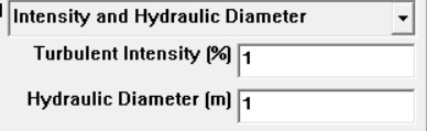

老师您好,我外流为水,没有设置边界层,请问如何计算呢?初学不太明白,您说的是下图中的两个参数吗?  详情 回复 发表于 2021-4-5 14:17
 楼主| 发表于 2021-4-5 14:20:11 | 显示全部楼层
图在这
