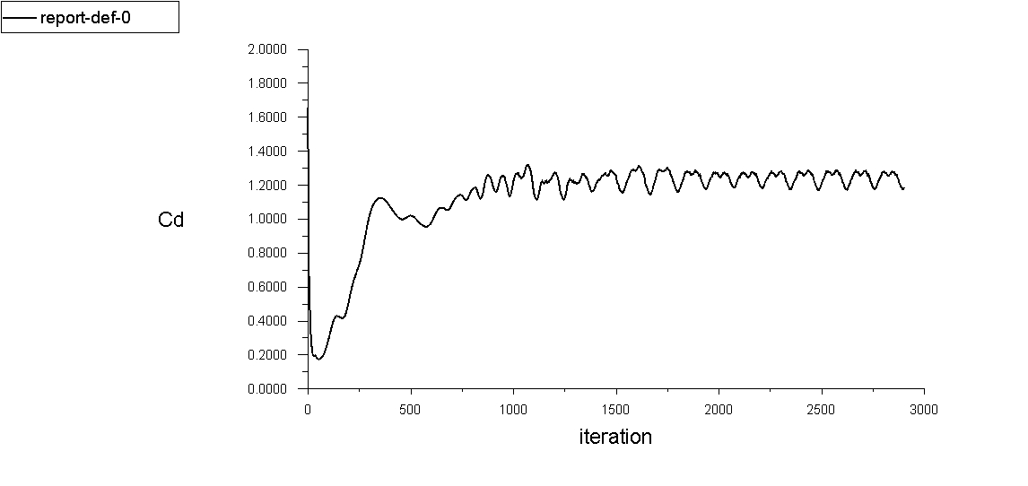

对于一个非稳态过程,用稳态计算得到的结果该如何理解呢?是某一时间点下可能出现的真实状况,还是所谓的“平均结果”。
以稳态计算圆柱绕流为例:
上图是稳态计算中阻力系数的结果,可以看到在后部有一种“周期”的意思,但显然不应该按瞬态结果来理解。

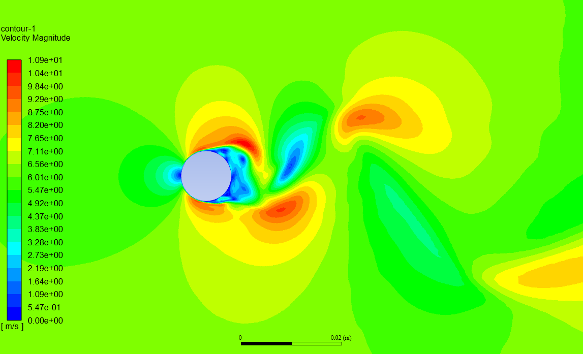

同样,上图显示某一迭代后流场结果图,它不是均值,那它是某一可能时刻下的真实流场情况吗?
流场图
稳态阻力系数

这种结果不能当作平均结果,需要改成非稳态再做计算。稳态计算出现这种情况,说明这个问题本质上是非稳态的。
