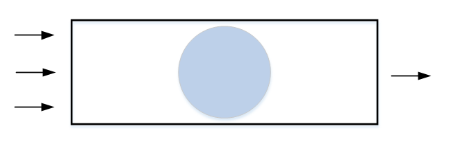

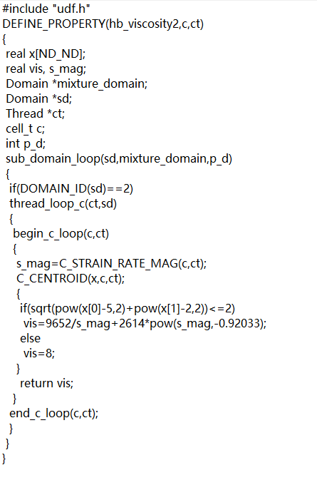

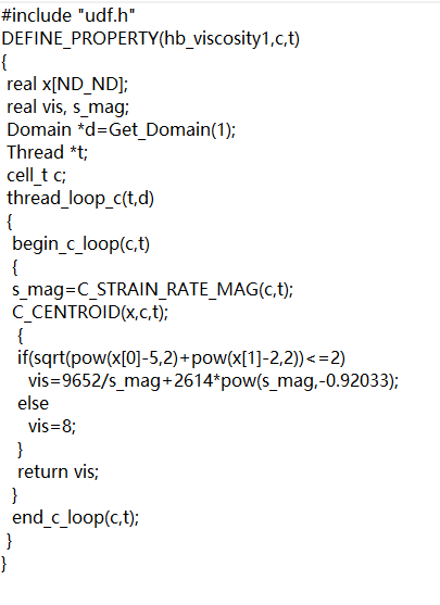

问题描述:流体从左边流入,右边流出,经过中间圆形区域时流体的粘度会变成与剪切速率有关的函数,经过其他区域时粘度为常数。中间圆形区域的圆心为(5,2),半径为2。根据要求写了以下两个UDF,但是运行时都出现了问题。
想请明白的大神给指点指点。万分感谢!
简易模型
UDF-1
UDF-2
