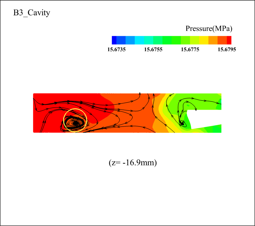

背景:下图为某圆柱形流体域(三维)的纵切面(Slice),通过迹线图可观察到其上有一明显的旋涡,需计算其旋涡强度。
方法:为直观描述其漩涡强度大小,拟在该切面上再提取半径为R的圆形区域,该圆正好将旋涡套在中间;之后沿圆面作面积分得涡通量或者沿曲线作线积分得速度环量,借此表征旋涡强度大小。

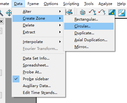

尝试:后处理使用的软件是Tecplot,通过Data->Create Zone->Circular,创建了一个圆形区域,但创建的区域没有流场数据,似乎没有与流体域关联起来。

猜测:Tecplot中有两种数据类型,有序数据(OrderedData)以及有限元数据(Finite Element Data)。利用上述方法创建的区域会不会是针对有序数据,而对于有限元数据,创建区域的方法有所不同?
该问题困扰小弟许久,在此寻求广大网友的帮助,先行谢过各位!
 楼主| 发表于 2020-10-23 11:52:53 | 显示全部楼层
切片图在此补充:
