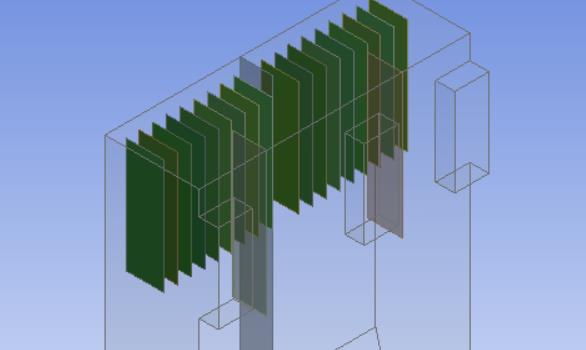

我做的是循环流化床炉膛燃烧,用DM画的3维模型,水冷隔墙、蒸发屏、再热器管屏等是画的无厚度二维面在炉膛流体域中,把他们part到一部分后在meshing网格划分时炉膛上部比较规整的区域不能设置六面体网格了,为什么?我该怎么进行网格优化?

不能画六面体网格一般是几何拓扑出了问题,需要你把空间切割为块(子域)再做网格划分,每个块在拓扑上应该与六面体同胚。
用SCDM处理吗?  详情 回复 发表于 2020-9-20 16:18

不能画六面体网格一般是几何拓扑出了问题,需要你把空间切割为块(子域)再做网格划分,每个块在拓扑上应该 ...
用SCDM处理吗?
