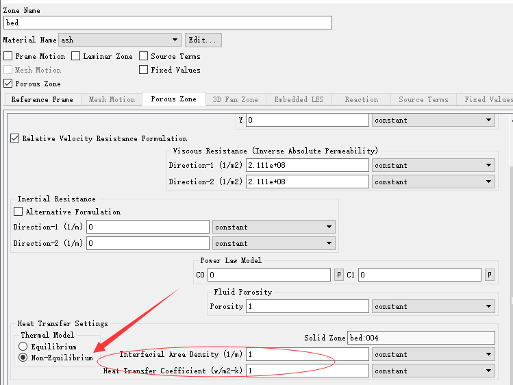

请教一下大家设置多孔介质非平衡气固换热的方法。我要做的模型如图所示,固体颗粒缓慢向下运动,同时与横穿的气体进行换热。把颗粒填充床当做多孔介质启用fluent中的多孔介质区域设置,以及Non-Equilibrium换热,系统会生成一个和原始多孔介质区域重合的solid zone来计算换热。但是这个solid zone的边界条件好像无法修改,会出现错误。在网上也没有找到相关的教程和解析,发现很多都是用UDF自己编译双能量方程。想问下有没有大神做过类似的研究的,如果我想要设置这个solid zone与气体换热过程中保持下移(因为颗粒是不断缓慢下移的)应该怎样设置呢?用UDF可以实现吗?

启用非平衡换热
启用非平衡换热
【设置非平衡换热】
