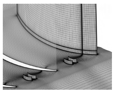

请教大家一下,像这种在端壁的涡流发生器使用AUTOGRID5的什么功能可以实现?
涡流发生器
涡流发生器
谢谢大家

可以把涡流发生器当成一个分流叶片,然后给像调整叶顶间隙那样把他切断。  详情 回复 发表于 2020-10-25 16:21
