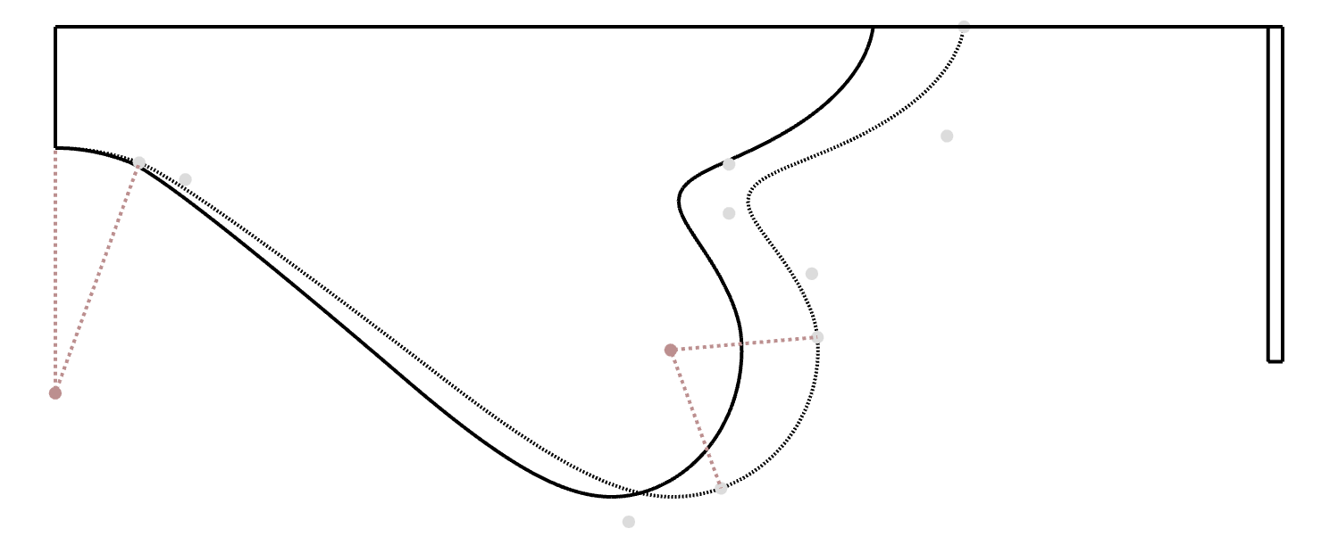

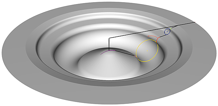

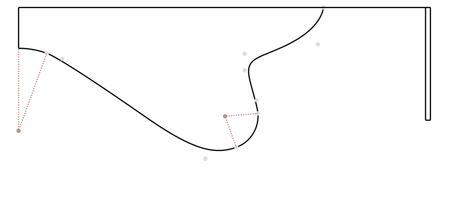

活塞碗的轮廓线以及3D造型
保持压缩比不变情况下的活塞碗形状变化
算例-参数化建模方法

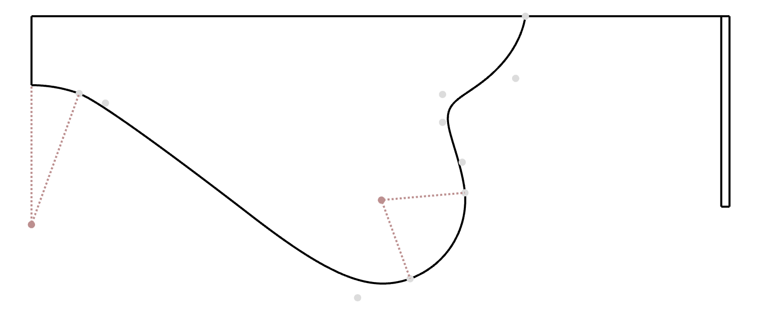

活塞碗可由轮廓线绕中心轴旋转得到,因此对轮廓线做参数化设计可以实现对活塞碗的参数化控制。建模方法如下图所示:

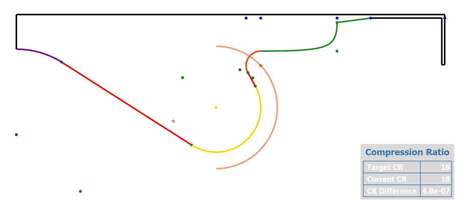

在对活塞碗进行优化过程中,几何变形通常会导致燃烧室容积变化,从而改变压缩比,这就难以准确评估设计参数对性能的影响。CAESES可以计算出每一次变形后燃烧室的容积,通过自动迭代算法调整自由线7,能够保持燃烧室容积始终不变。
算例选择了以下3个参数进行优化(已选择对轮廓线面积(等同于3维体积)进行自动调节以满足给定压缩比):
1.喉部尺寸
该参数控制活塞碗边缘的唇口形状,同时也会影响活塞碗的缩口半径。
2.碗半径
该参数控制碗底半径。
3.缩口半径/D
该参数通过缩口半径的比例缩放,控制活塞碗的直径。

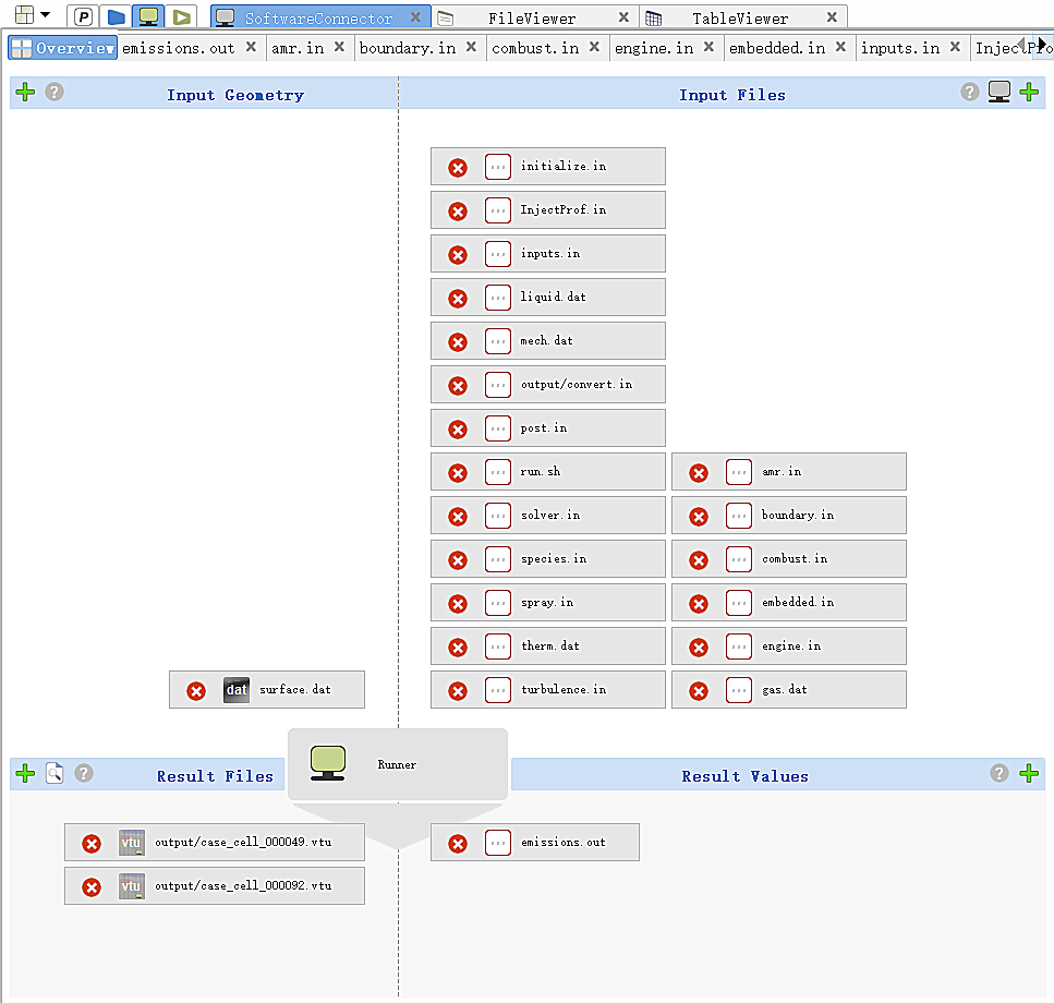

通过软件连接器将CFD软件(如CONVERGE、STAR CCM+、FIRE等)耦合到CAESES中。

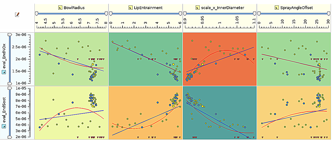

CAESES对活塞碗的优化分为两步,首先,通过CAESES的DOE方法研究“碗半径”、“喉部尺寸”和“缩口半径/D”对活塞碗性能的影响。
CAESES优化结果分析(蓝色为Pareto优化结果)

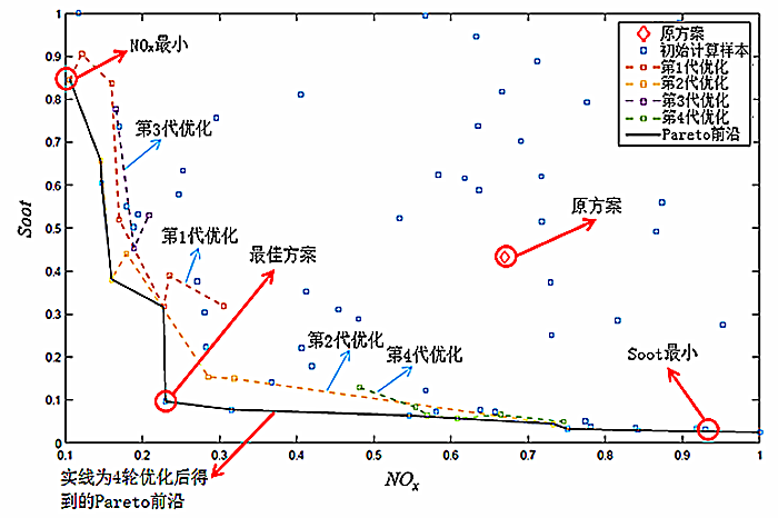

之后,在DOE计算的50个样本(蓝色点)基础上采用CAESES的遗传算法对活塞碗进行多目标优化(降低NOx和soot)。该过程共进行了4代优化(种群规模为50),最终得到Pareto前沿。
遗传算法优化过程及Pareto前沿

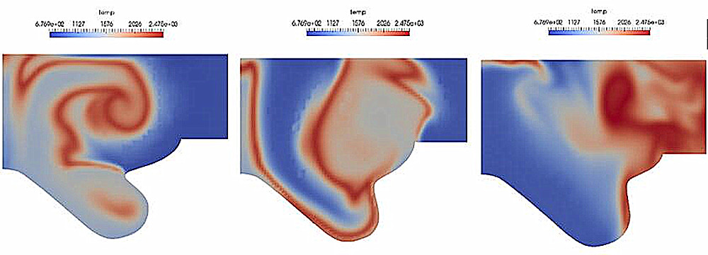

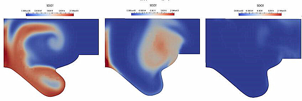

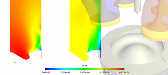

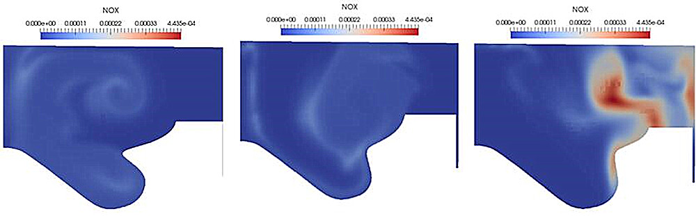

上图中,蓝色的正方形表示在采样域中的初始设计样本,而虚线表示遗传算法的实际演化过程。从上图中可以看出,第一代优化得到了NOx最小的设计设计方案;第2代优化得到了soot最小的设计方案;而经过第3代和第4代的优化,所得到的NOx-soot图中最接近的(0,0)的方案即为本次优化计算的最佳设计方案,该方案同时具有较低的NOx和soot(NOx降低了66%,soot降低了78%),仿真结果如下图所示(从左至右分别为:NOx最低方案、最佳方案及soot最低方案)。
温度云图
NOx浓度云图
soot浓度云图

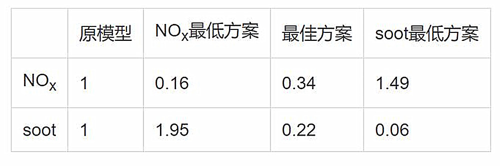

本次优化计算的NOx最小方案、最佳方案、soot最小方案的结果对比(曲轴转角30°CA)
优化方案与原模型的结果对比
原模型
NOx最低方案
最佳方案
soot最低方案
NOx
0.16
0.34
1.49
soot
1.95
0.22
0.06
