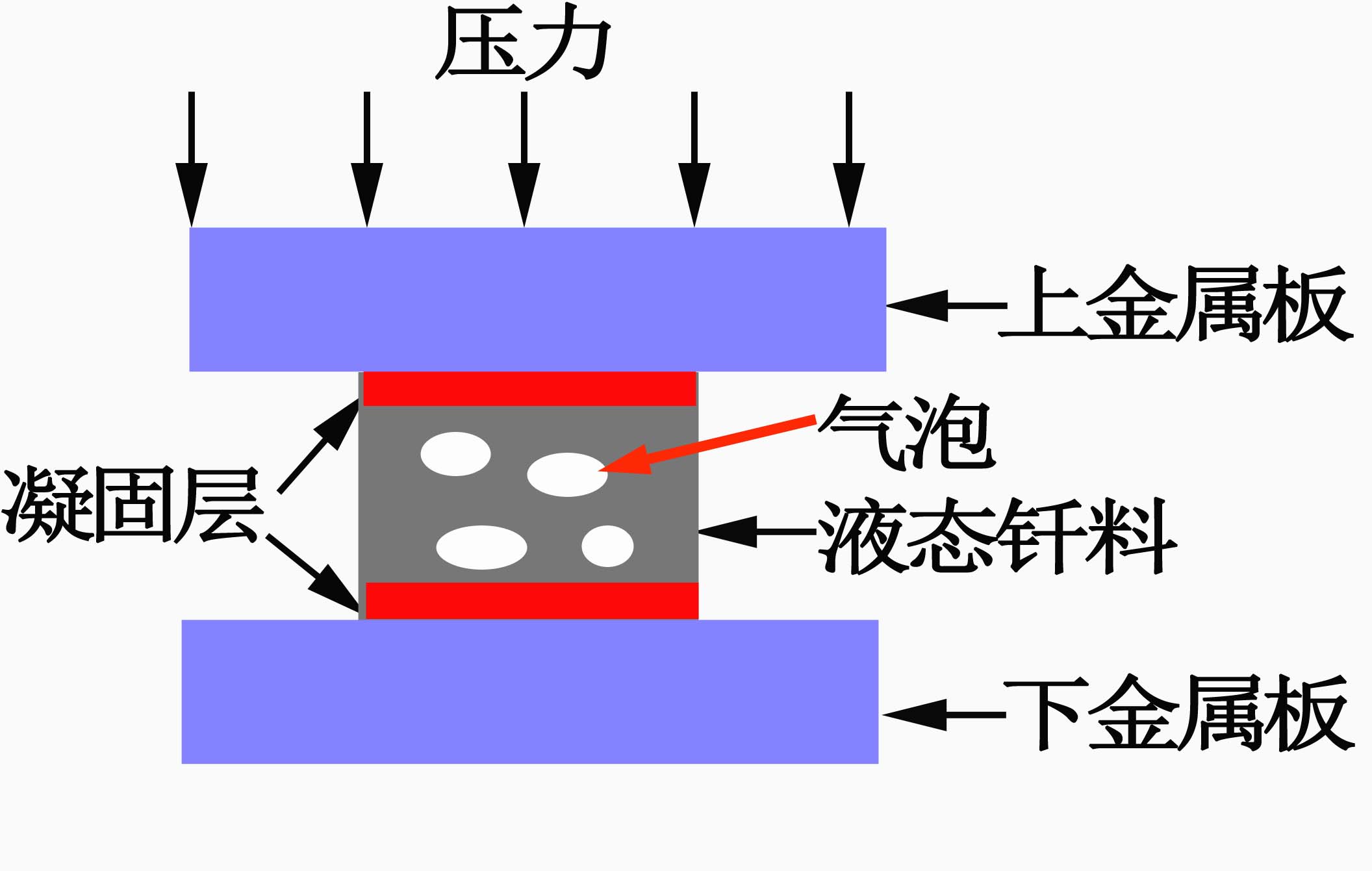

各位好,本人最近在做液态钎料的流动问题,如图所示,最下方有一金属板,基板上涂上固态的钎料,然后在固态钎料层上置一金属板,加热后中间钎料层融化,由于上金属板的压力作用(提供流动动力),液态钎料层在板间流动。与此同时,钎料中的助焊剂受热分解为气体,冷却凝固时,由于温度变低以及气相在液相中的溶解度变低,液相中会析出气泡并且液相在流动结晶的同时会带领气泡一起运动。
我最终的目的是模拟气泡的运动。
我的想法是,忽略钎料融化的过程,直接从液态钎料的流动、结晶以及析出气泡入手,利用fluent模拟液态金属的流动、结晶以及气泡的运动。
我的问题是:
(1)fluent中可以模拟上金属板对液相由压力提供的流动动力吗?
(2)这样[气液两相流动]+[凝固结晶]能不能用fluent中的凝固和融化模型耦合气液两相流动做出来。
(3)看到有些人在多相流动里面采用了格子-玻尔兹曼(LBM)方法,据说这种方法计算速度快,还可以耦合凝固结晶,fluent可以耦合格子-玻尔兹曼(LBM)方法吗?
还望各位老师能解答一下疑惑,谢谢。
