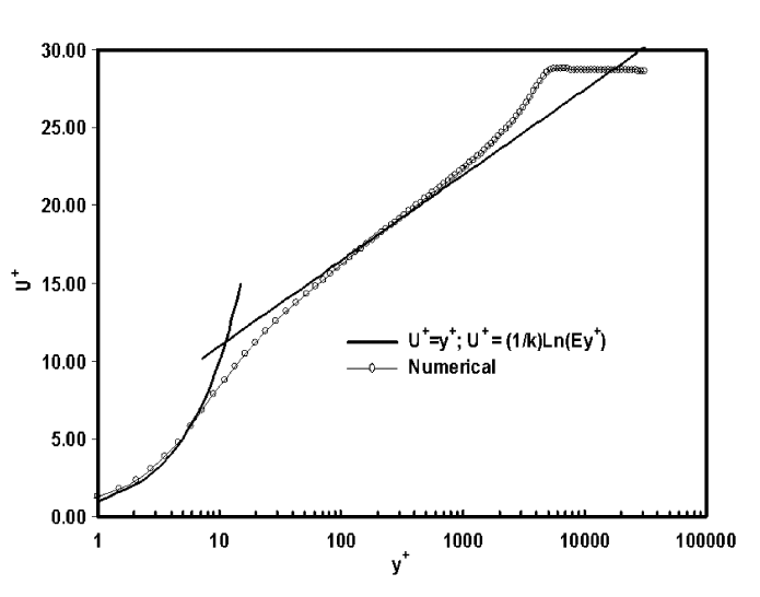

请问一下,在fluent中的xy plot中怎样画出这幅图,就是选择x轴为wall y plus,y轴为什么,然后指定区域是指定一个wall面吗。 如果不能画出来的话,想要得到这幅图是怎么处理得到]的

横轴y+是沿壁面法线方向各点的y+值,可以用网格点的y+值做插值。纵轴的u+是以摩擦速度为特征速度的无量纲速度,是对应前面y+取值点的速度值。然后在作图的时候注意横轴是y+的对数值,即lg(y+),然后就能得到这条曲线了。

已学会,多谢指教
