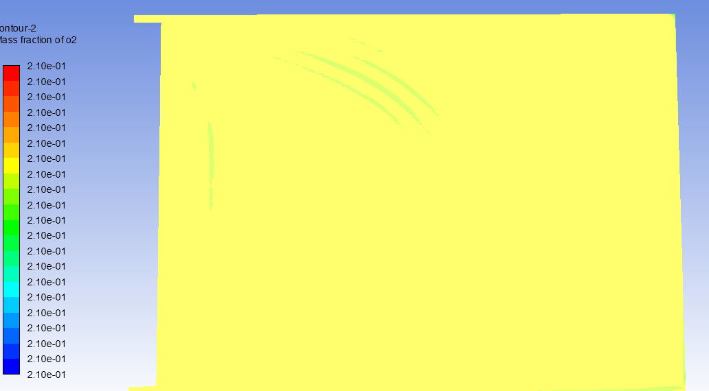

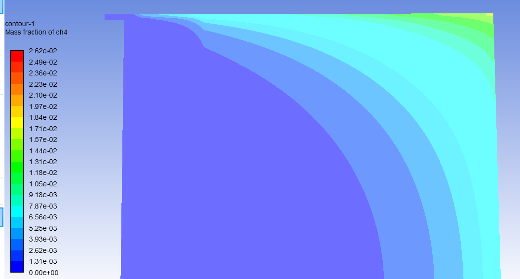

为啥我初始化所有区域氧气浓度为0,计算后瓦斯浓度分布正常,但氧气浓度都是21%。有没有大神做过,或者能给点建议
谢谢 !
另外 质量分数 和 摩尔分数 哪个更接近体积分数,或者怎么换算成体积分数

瓦斯浓度小一个数量级,它的变化对氧气浓度的影响当然是很难看出。这种情况要想显示氧气浓度的变化,可以在后处理过程中缩小显示范围,不要设置成从0%到100%,比如可以设置成21%到22%,这样就比较容易看到氧气浓度在流场中的分布了。

可以单独保存fluent文件dat、case、然后再单独打开fluent。file。export。CFD-post
