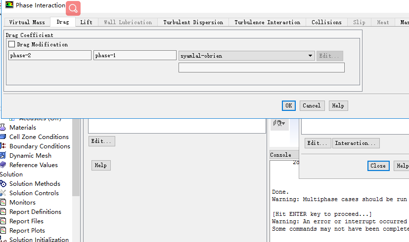

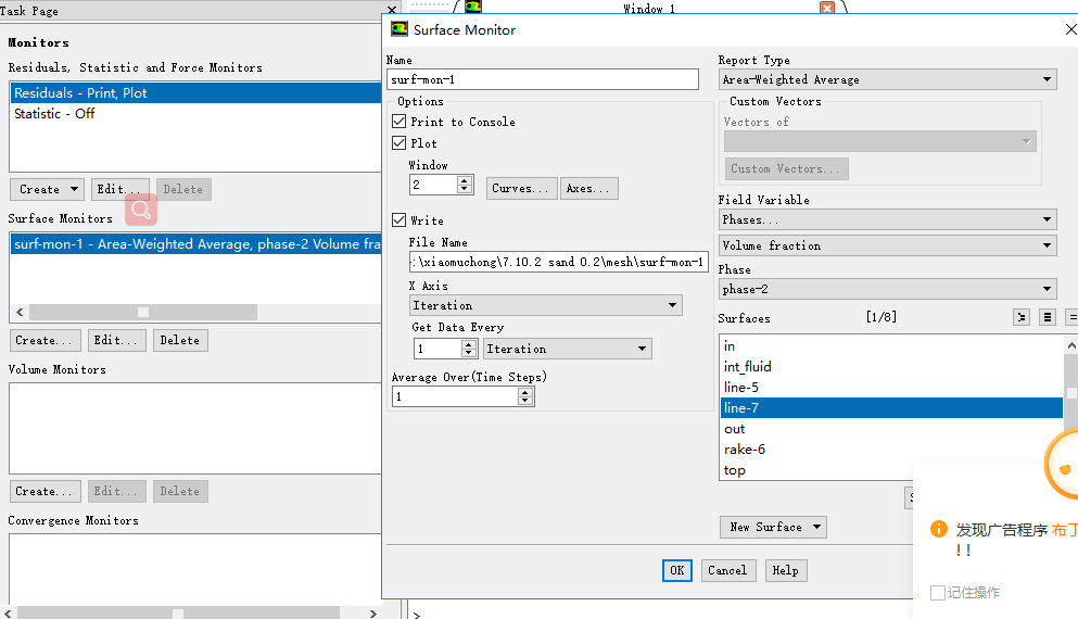

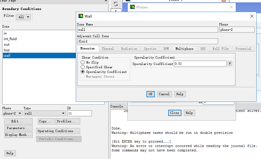

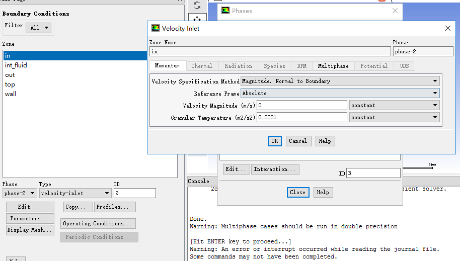

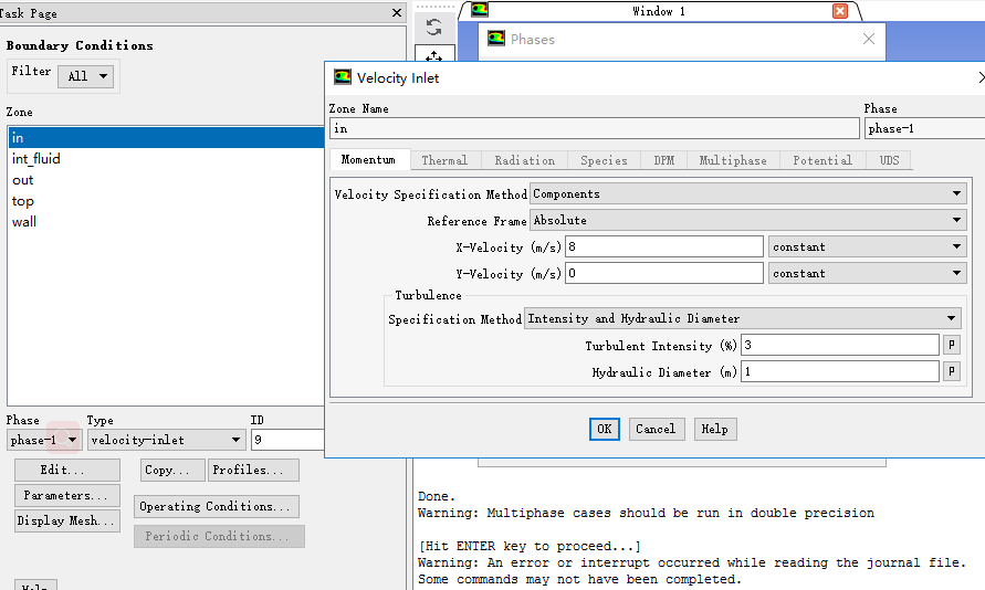

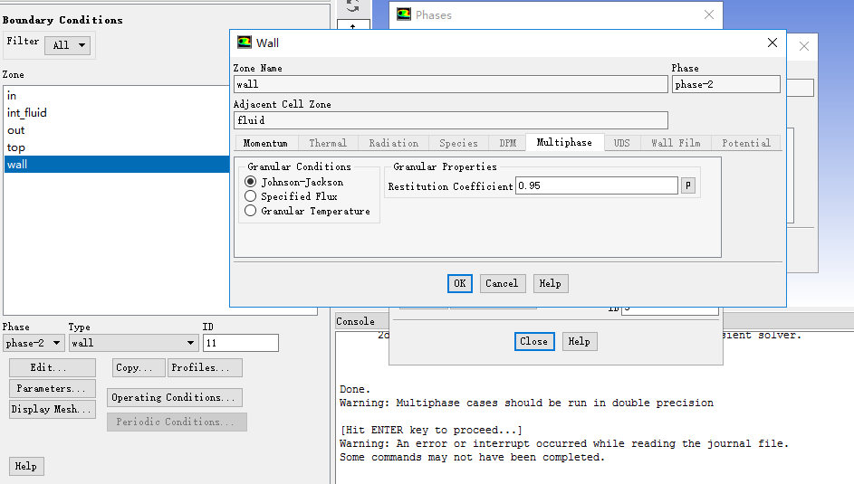

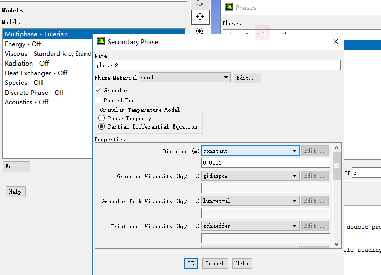

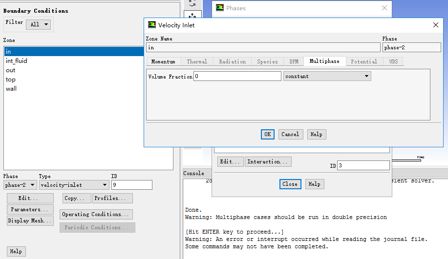

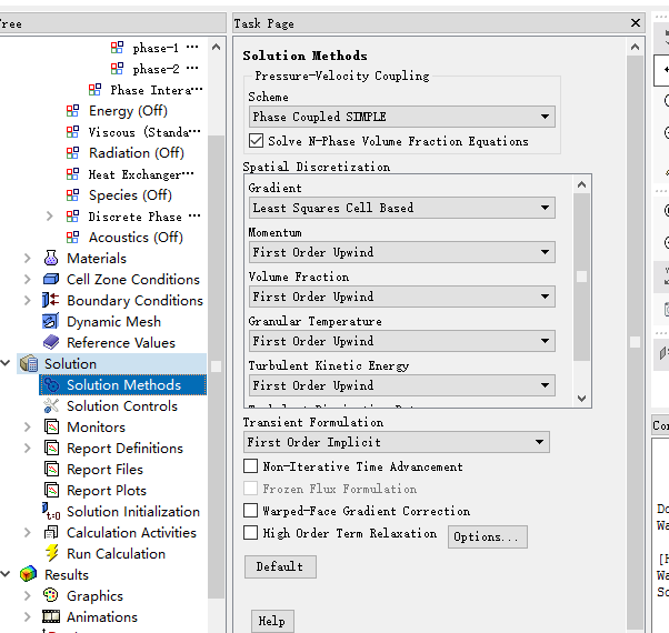

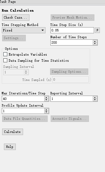

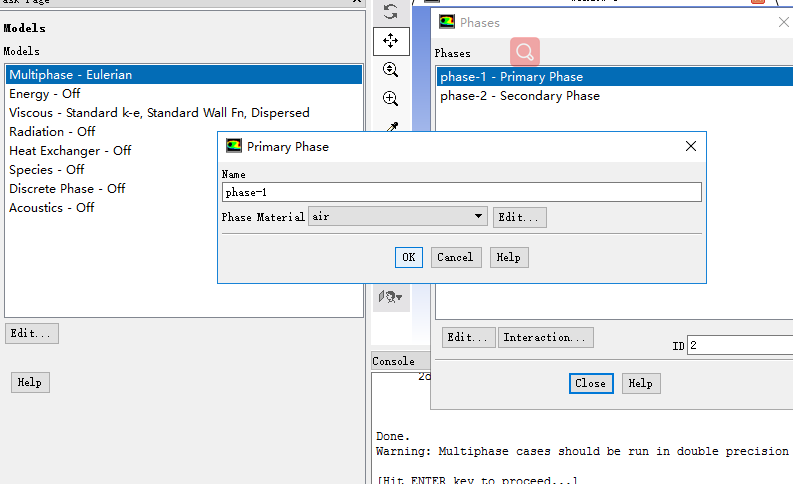

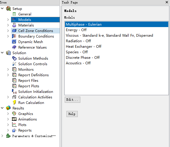

fluent多相流
设置可能有问题,计算不稳定,
有会的同学可以联系我,我们交流一下,可以有偿,qq:1446575056 谢谢
