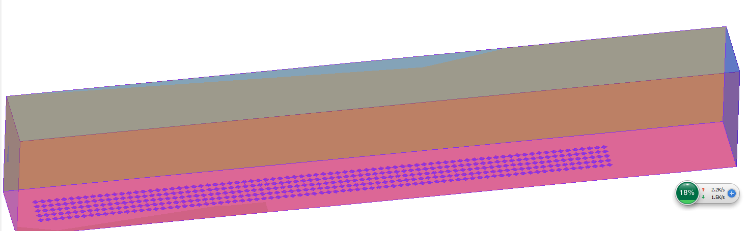

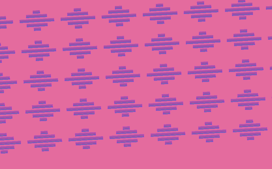

如图所示,如果采用混合网格对下部细小结构用非结构化网格划分,网格质量差,数量多,容易出错;如果用结构化网格又感觉太麻烦,无从下手;请问各位路过的好心人有什么好办法吗
整体结构
整体结构
底部微结构(凸起;最小长方体20x100x40微米)

发表于 2019-7-5 11:18:12 | 显示全部楼层
多孔介质?
或者用 面,设置透过率?
