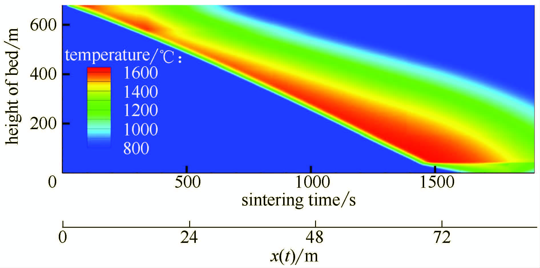

tecplot能做这种图吗,请问,如果可以,能说一下怎么做吗?

where is your figure?
 楼主| 发表于 2019-5-28 10:23:37 | 显示全部楼层
我传图片了,不知为啥看不到

 楼主| 发表于 2019-5-28 10:24:42 | 显示全部楼层
点击“只看大图”就有了

发表于 2020-6-23 12:51:43 | 显示全部楼层
你觉得做这个图的难点在哪呢?
二维的图,它有三个参数,不知道怎么设置,所以我每次都是在记事本中弄好了,改成.dat格式导入到tecplot中,很麻烦  详情 回复 发表于 2020-6-23 15:56
 楼主| 发表于 2020-6-23 15:56:21 | 显示全部楼层
周华 发表于 2020-6-23 12:51
你觉得做这个图的难点在哪呢?
发表于 2021-5-21 17:22:17 | 显示全部楼层
在txt里把第一个参数设置成横坐标x,第二个参数设置成纵坐标y,然后设置tecplot格式,直接导入,点击counter就出来了
设置tecplot常用格式https://jingyan.baidu.com/article/215817f742a71c1eda142328.html
