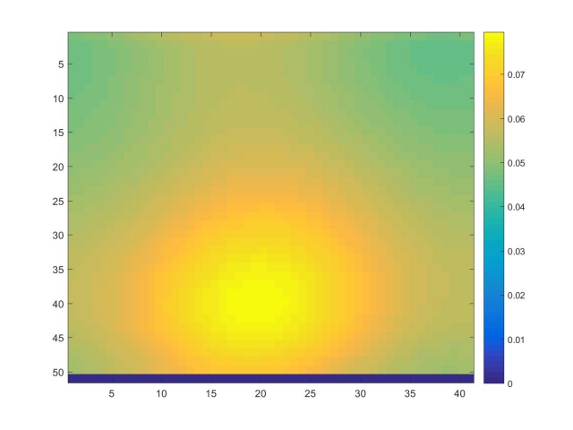

请问液滴向周围扩散是什么原因,有做过的前辈指导下吗

参照的是《Multiphase lattice Boltzmann methods _ theory and application-Wiley-Blackwell (2015)》书中的例子,

是不是汽液密度值选取与状态方程计算值不对应?可以看一下maxwell construction的东西,很多文献当做模型验证
