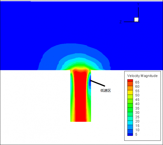

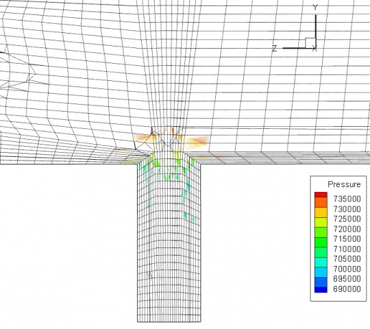

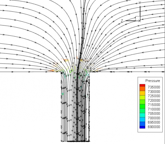

最近在算一个T字型管道流动,介质是7个bar的甲烷,小圆管和大圆管相交。应该在截面突变附近会有明显的流动分离现象,但是我计算出的流线图压根看不出来啊,请问可能的原因是什么呢?我用的k-e RNG模型,全是二阶精度。

发表于 2018-11-28 19:22:46 | 显示全部楼层
网格太粗了吧?

发表于 2018-11-28 13:53:09 | 显示全部楼层
速度云图看看,速度为0的点,可能是分离点。

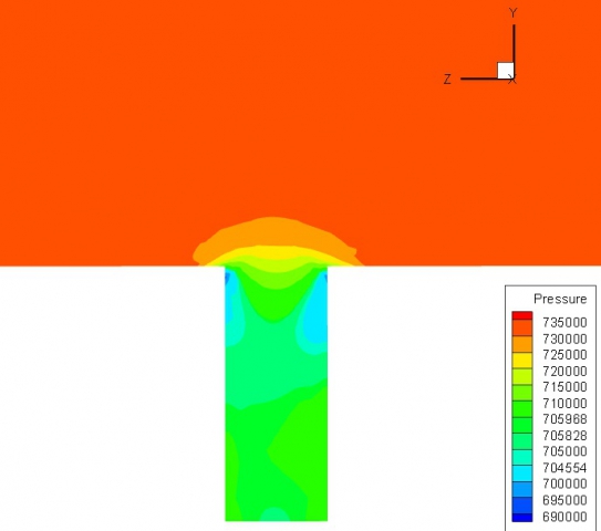

 楼主| 发表于 2018-11-29 10:09:07 | 显示全部楼层
谢谢您的回复,我在小圆管支路壁面附近看到了两个小的低压区,按理说流动分离应该就在低压区发生的,请问是这样吗?是不是可以认为我的压力计算大体还是准确的?
 楼主| 发表于 2018-11-29 10:11:05 | 显示全部楼层
周华 发表于 2018-11-28 19:22
网格太粗了吧?
周老师您好,除了网格还会有其他可能的原因吗?网格已经不能再密了,计算条件限制。
还有周老师,想要计算出壁面的流动分离,需要细密的边界层网格吗?
 楼主| 发表于 2018-11-29 10:19:07 | 显示全部楼层
请问是这个低速区内发生了流动分离,对吧?但是流线图咋看不出来呢,还是因为网格太粗了吗?
