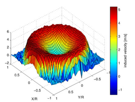

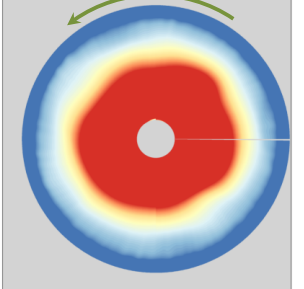

如题,有没有大佬知道已知平面上压力分布怎么出三维云图,如下图所示,知道第一张图怎么出第二张图,先行谢过

我以前用matlab做过, matlab读入矩阵式数据,然后作图。

请问怎么输出三维的数据呢
发表于 2020-6-4 08:49:21 | 显示全部楼层
tecplot中 Data——Extract数据,把平面上的数据提取。然后有两种方法,第一种把数据输出,然后用Matlab或其他程序作图、第二种直接在Tecplot中做三维图,数据为刚刚提取的,Z轴改为云图上的变量。
