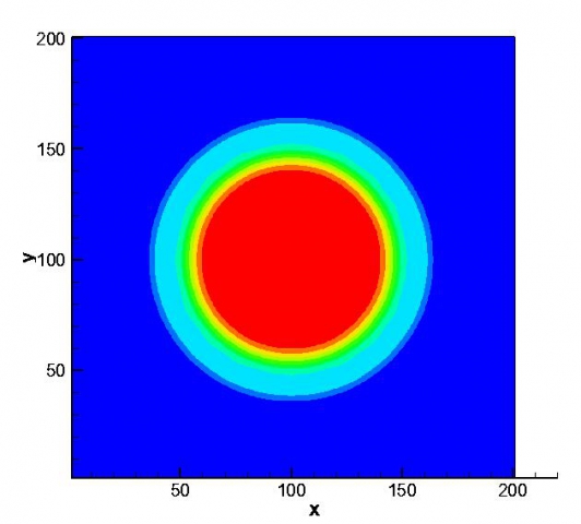

图1

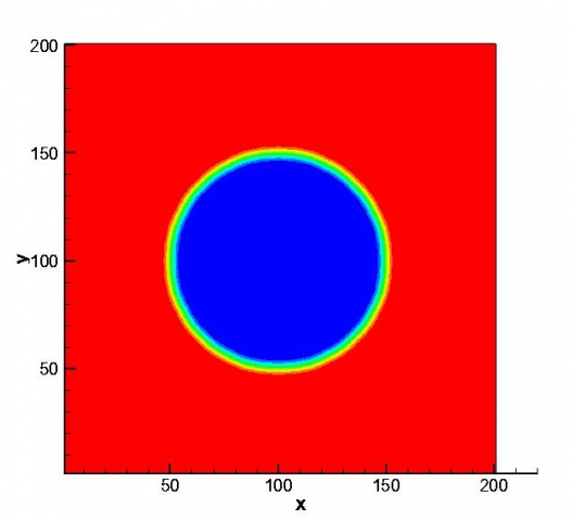

图2
利用邓的MCMP模型中,A lattice Boltzmann model for multi-component two-phase gas-liquid flow with realistic fluid properties
计算液滴的自平衡过程出现水相变化如图2所示,不稳定
请问一下相关原因?
是因为液相内部相互作用力G11的值取得不合理的原因吗?
还是因为EOS的原因呢?
希望前辈们指导,可以提供相关程序

顶一下,同样受这个问题困扰,根据公式,G11取值应该只需保证effective mass表达式根号下为正,还需要考虑其他因素吗

我解决了,主要是因为第二相的密度初始化不合理造成的,G11被消去了,所以只用考虑保证开根号为正就行
