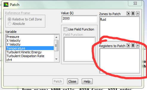

想问一下各位老师模拟预混气体管道爆炸,patch一个高温后,为啥没有标记的局部区域?(已经建了区域)。还有就是patch区域的气体质量分数怎么设定啊

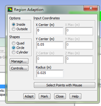

点一下MARK就有了
