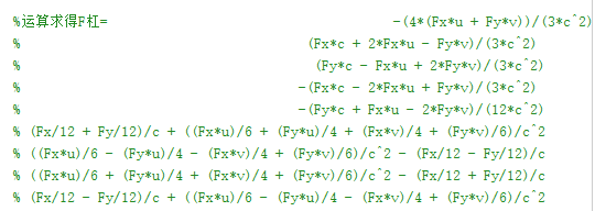

其中图一是老师给的资料中的外力项。图二为我根据通过Guo提出的 F = M^{-1} ( I - .5 S ) M F'来计算的,由于计算得出的F过于冗长,在这放上F'。
