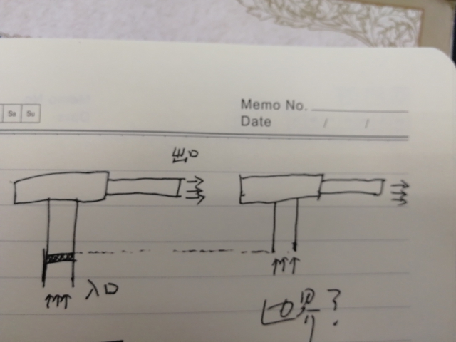

风机仿真入口有过滤棉
1.如果在仿真中去除过滤棉段,那入口边界怎么设定?出口外界环境静压为零,边界怎么设置?
2.如果不去除过滤棉,那仿真如何做?

用多孔介质代替应该可以吧

嗯嗯,但是如果多孔介质的属性不清楚,可不可以测量入口的流量来设定入口边界?

多孔介质
1. 截取一部分,改变入口条件,得到两边的压力变化,也就得到多孔介质属性的离散点
2. 根据要选用的多孔介质属性方程和1中得到的数据,计算方程中的系数。
这样就得到了想要的参数,然后再仿真。
说的好像不是很清楚,反正就是那么回事。
