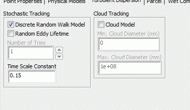

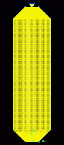

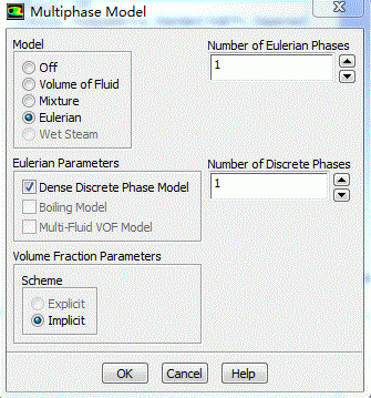

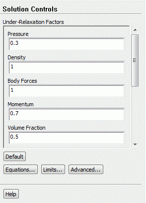

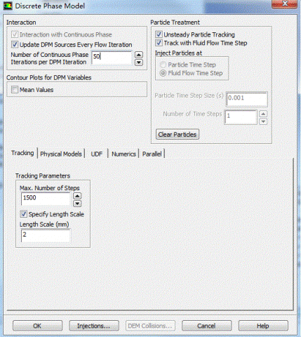

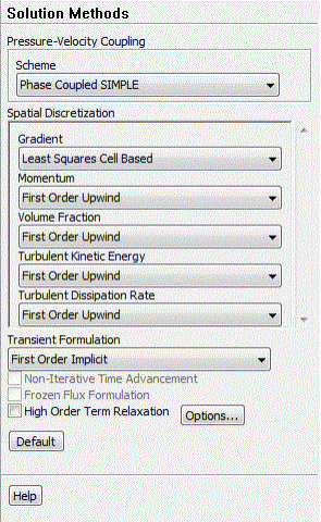

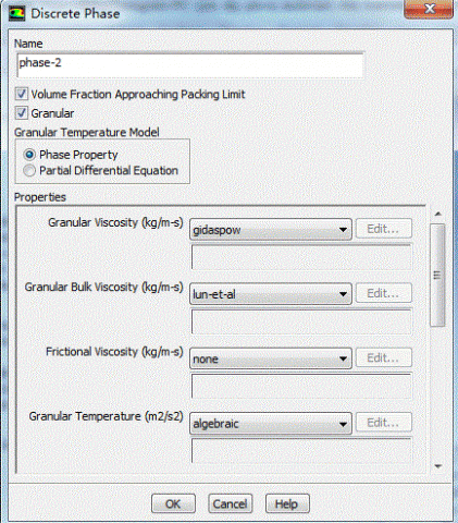

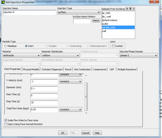

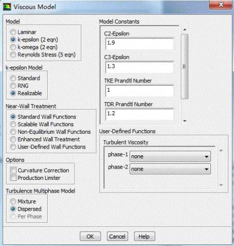

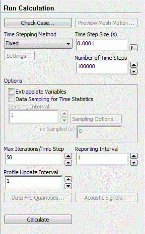

利用fluent自带的DDPM模型模拟煤粉的弥散过程,计算区域:280mm*1000mm,划分网格数13996,网格质量:Minimum Orthogonal Quality =  0.688090  Maximum Aspect Ratio =  8.72361,喷嘴区域网格加密。导入fluent先稳态计算连续相(气相,初始速度10-50m/s)的流场1000步,作为后续计算的初始值,改用非稳态注入颗粒相,采用相间耦合,考虑湍流效果,颗粒平均直径0.1mm,初始速度2-5m/s,质量流量为0.5kg/s。求解器设置:压力-速度耦合 phase couple simple,时间和空间离散均采用一阶迎风格式,松弛因子均减小为0.2,时间步长为0.0001S,计算发散。。。 这是要闹哪样

你确定颗粒的质量流量有那么大么?
 楼主| 发表于 2018-3-13 22:12:21 | 显示全部楼层
xrs333 发表于 2018-3-13 22:02
你确定颗粒的质量流量有那么大么?
确实颗粒的质量流量有点大,我尝试过0.04kg/s,但是还是发散

应该是由于颗粒与连续相耦合,颗粒进入一个单元时与连续相交换的动量太大,造成动量方程的迭代不收敛。可以尝试把喷管附近的单元尺寸加粗,而不是加密。压力-速度耦合用PRESTO!。

发表于 2018-3-14 14:53:59 | 显示全部楼层
也许还需要减小时间步长。
建议把松弛因子改回为原值。

增加颗粒流数目。这样,每一颗粒流的质量流量减小。
 楼主| 发表于 2018-3-14 15:50:47 | 显示全部楼层
将喷嘴周围网格加粗,选择DDPM模型后压力速度耦合没有PRESTO!,只有simple、simplec、couple、PISO,我选择的simple,计算还是发散
 楼主| 发表于 2018-3-14 16:05:22 | 显示全部楼层
颗粒我采用的面入射类型

 楼主| 发表于 2018-3-15 16:29:33 | 显示全部楼层
xrs333 发表于 2018-3-14 16:44
可以发一些图上来,也许有线索。
DDPM模型
DDPM模型
湍流模型的选择
湍流模型的选择
DPM模型的设置
DPM模型的设置
颗粒的初始化入射状况
颗粒的初始化入射状况
曳力模型的选择
曳力模型的选择
气相湍动对颗粒的影响
气相湍动对颗粒的影响
颗粒动力学模型
颗粒动力学模型
压力速度耦合
压力速度耦合
松弛因子
松弛因子
步长
步长
网格
网格
