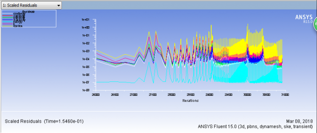

残差图
残差图
 楼主| 发表于 2018-3-8 18:38:06 | 显示全部楼层
刚才发的是我用自己的电脑算的,工作站那边有点远,晚点上传残差图

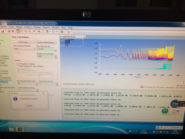

残差图
残差图

对于瞬态问题,看残差看不出来吧,跟时间相关要根据实际问题看

是不是看质量流量与传热率呢?我的质量流量已经到e-6,但传热率还在不断变化

判断收敛的一般方法
1、监测残差值。
2、计算结果不再随着迭代的进行发生变化。
3、整个系统的质量,动量,能量都守恒。
