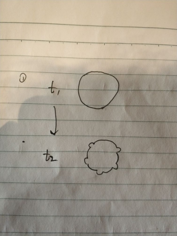

请教各位大师,类似图中充气式的动网格UDF如何设置???
本人UDF小白!!谢谢

边界是不规则的变形吧?

恩恩,就是类似一个圆的边界均匀的起鼓包。第一次做动网格,不太懂咋个弄,,,,

用不到UDF,选择网格重构和光滑弹簧法就行

用重叠网格比较方便

圆的边界均匀起鼓包?那你要把边界随时间变形的规律函数确定下来,然后使用UDF编写
