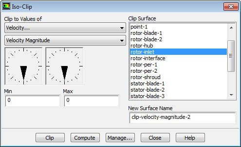

请问Fluent如何计算等值线包围面积?需要平板燃烧器内的速度场,速度大于在5m/s的等值线包围的部分的面积占总面积的比例?请问怎么Fluent内怎么计算?需要输出什么数据??谢谢!!!
发表于 2018-2-19 17:19:05 | 显示全部楼层
创建那个量的某两个值范围的Cliping Surface,然后Report这个Surface的Area。

您好,请问具体怎么操作呢?选择了Cliping surface后没法选择需要在哪个区内Clio?选择的地方都是设置的边界条件什么的?

相关内容在ANSYS Fluent User's Guide, Release 19.0, SS31.1.9. Clipping Surfaces.
把程序界面上面的每个字读懂。

前辈,再次打扰您,这个咨询了我们这边的导师师兄他们,他们都没弄出来,因为那个Clip surface内部的那些算是面吧,我的模型是二维的,然后这个Clip surface的选项都是线了,可是那个速度图上是那个二维燃烧区zone的图像,算是一个区,没法选啊?是不是二维的就不能这么处理了?前辈,您说的Fluent里怎么读出这个面的面积呢?在二维的情况下

打扰您,请问这个二维的那个面的地方算是一条线的地方?

!!!!!前辈,用您说的方法二维算是弄出那个面了,但是这个二维里面怎么计算这个面的面积呢?Fluent里面输出的面积感觉计算是那个面的周长

前辈,有个思路你看对不对,我导出那个二维面上的坐标,然后导出满足等值线要求的坐标,然后看占比,这个算是求出面积比了吗?
