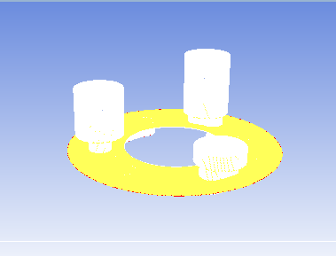

求指点:我的三个白色柱塞应该是上下往复运动的,体网格为六面体,方法一:定义柱塞上表面为缸体,udf控制运动,定义圆柱面为变形,结果开始预览动网格就警告负体积;方法二:定义柱塞体为流体域,udf控制,结果还是负体积。。。。有人知道我这个模型该怎么让柱塞上下运动吗(我见书上柱塞往复运动采用三角形体网格,但是这个运算不稳定)

1. 先不旋转,把圆柱动起来,排除问题。
2. 然后,在此基础上利用相对运动,让其他部分滑移选装。
这样会不会更简单些

动网格出错大部分与设置有关,六面体网格建议用铺层

柱塞面设置成刚体运动,运动方式选择udf 相邻区域单元高设置小点 。注意柱塞面运动方向与编程制定的方向一致 害怕出错 可以预览一下运动
