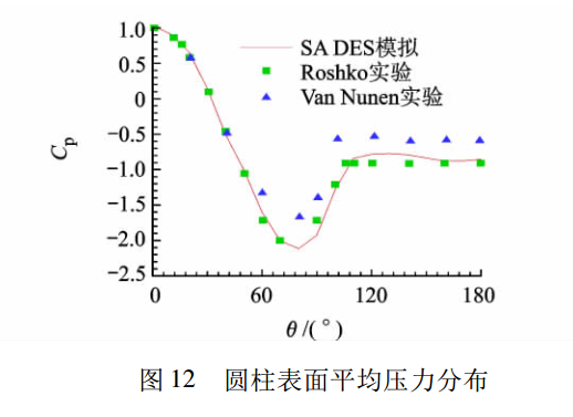

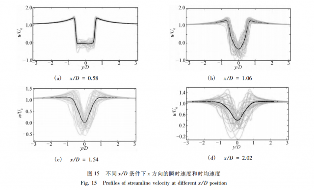

三维圆柱绕流问题,怎么提取出圆柱面上的压力分布曲线以及某一断面上的速度分布图。如下这种的。
速度
速度

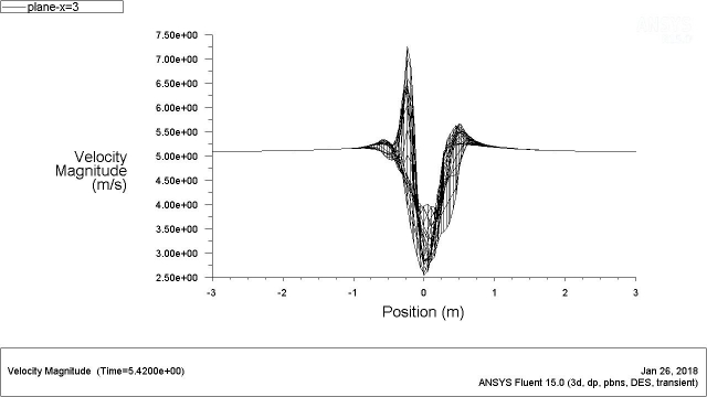

 楼主| 发表于 2018-1-26 17:03:37 | 显示全部楼层
erricyang123 发表于 2018-1-26 13:54
fluent可以切个断面,然后plot xy
试了切一个面,来做xyplot,但是出来的图还是不是我想得到的最终效果,X方向为入流方向,Y为垂直与入流方向,Z为圆柱展向方向。这是三维圆柱后方X=3m的平面,横轴为Y坐标,范围为-3m到3m,在高度Z方向上它没有做平均处理,而是把所有值都画了出来,所以可能在高度方向上速度不一样的地方就出现了很多速度值,导致在同一个Y坐标上,对应了很多个速度值。如下图。这样怎么处理呢。
发表于 2018-3-9 19:20:21 | 显示全部楼层
可以用tecplot,前提是你保存了case文件
