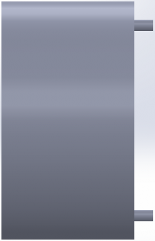

小白请教,如图所示的一个容器,上端接口接的是总压恒定为6bar的压力源,下游出口接1bar的压力,在fluent计算的时候发现容器内有局部(进出口根部附近)出现总压大于6bar的情况,总压不是代表总机械能吗?那在这里fluent的计算区域有超过6bar的,是不是表示计算出错了呢?感谢诸位大侠了

总压=动压+静压。你说为的6bar应该是边界上的静压。
