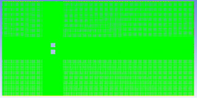

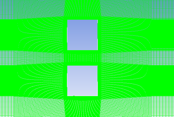

我目前在做一个双柱绕流的CFD模拟,网格与柱外形完全相同,其它条件也是统一设置的,为什么当两柱并联时两柱的阻力系数不同?(其中一个约为另一个的两倍,这不可能呀),求助!

应该是一个非定常流动。 类似卡门涡街,一大一下,交替。 你可以改成非定常U-RANS 计算试试。 很有意思。 两个正方形之间的距离也会影响流动特征。  详情 回复 发表于 2018-1-18 09:06
发表于 2018-1-18 17:55:59 | 显示全部楼层
如楼上所说,流动很有可能是非定常的,有卡门涡不断交替产生和脱落。
如果你想得到工程流体力学意义上的阻力系数,应该做非定常求解,并取足够长的时间的瞬时阻力系数的时均值。如果需要与实验测量值对照,则需要采用与实验时相同的采集数据的方式。
这种流动的非定常特征也很重要,比如涡脱落的频率及其影响因素。
