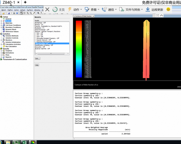

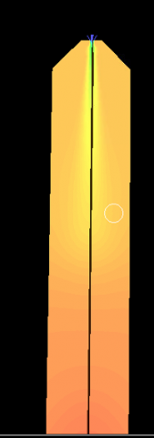

模型:冷态,顶部mass flow喷氧气氮气,底部pressure outlet。
喷嘴下方氮气浓度降低,但是到下部时逐渐又回到初始化的浓度场,吹不散。已经收敛10-5。
换句话说,我的初始化浓度场对结果影响非常大,顶部的喷嘴喷出的气体无法改变底部的浓度场。请问为何?

持续的往下吹气,起码轴线浓度应该降下来吧,为啥整个下部浓度和喷入气体不一致。刚用二维算了也这样。麻烦指导!

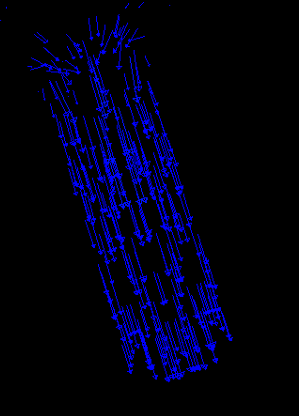

信息太少了。把出口附近的速度矢量图放上来看看。

都是零,应该默认最后没出现的那个是1吧,是氮气。这个组分浓度是指回流的浓度吗?计算最后是没有回流的,出口的速度矢量图已经增加在主贴里。
 楼主| 发表于 2018-1-15 08:55:13 | 显示全部楼层
没有回流,已经放上来图了,您指导下。
